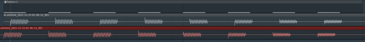

Sowohl im Single als auch im Multi Mode, sowohl unter Logic als auch Ableton, das Timing schwankt einfach brutal! Im Vergleich mit meinem Digitone über das selbe Setup, die selben Kabel, den selben Channel und ohne USB: der Digitone ist sampletight!
Beispiel 1:
Bank C Init Patch, Single Notes 16tel aus Ableton via MIDI in den Virus:
https://imgur.com/a/1iMPUTC
Nicht extrem viel Schwankung, aber sie ist erkennbar, und es sei angemerkt, das ist der INIT Patch. Simpler gehts nicht. (Am besten den Link öffnen und in voller Größe angucken)
Beispiel 2:
Bank A Patch 68 "ODC SV", 3-stimmige Chords aus Logic via MIDI:
https://imgur.com/a/09pc4Da
Sehr heftig. Hier konnte man es nicht nur sehen, es hört sich auch selbst ohne Metronom als Referenz leicht betrunken an. Und visuell ist da absolut nichts zu leugnen. Abgefahren ist, dass die Chords in sich tight sind, aber die Clock anscheinend schwankt.
Beispiel 3:
Habe auf Reddit mit einem anderen Virus Nutzer gechattet, der mir mal aus seiner Kiste via MIDI aus der MPC (die ja nun wirklich ne recht tighte Clock sendet) einen perkussiven Patch aufgenommen hat:
https://imgur.com/a/IzQnGU8
Man sieht: selbes Problem! Nicht extrem hörbar, aber vorhanden. (Ist ne Galerie zum durchskippen). Das zeigt, dass mein Exemplar nicht kaputt ist, sondern es sich um ein generelles Problem zu handeln scheint.

Ich kann auf den Bildern nicht viel erkennen kann, sie werden auch nicht größer werden wenn man sie anklickt, von daher kann ich das Problem nicht beurteilen.
Welche OS Version ist auf dem Ti2 installiert?
Sieht für mich einfach nach bissel MIDI Jitter aus, das liegt nicht nur am Virus an sich sondern an der gesamten Kette, also deinem gesamten System. Ist dir vielleicht nur noch nie aufgefallen aber mich würde es wundern, wenn dieselbe "Messung" mit dem Digitone anders aussehen würde.

Auf dem ersten Bild sehe ich keine Timing-Schwankungen.
Muss mich hier korrigeren :
Auf dem zweiten Bild ist kein Raster zu sehen, womit man eine Verschiebung klarer erkennen könnte - Aber beim Taktwechsel gibt
es beim Audio-Signal beim 2ten Takt natürlich eine Verschiebung - Das muss aber nicht ein Midi-Problem sein. Kann auch bei der Aufnahme des Audio-Signales enstanden sein.

Das Timing sieht nicht perfekt aus, aber auch nicht völlig daneben (da gibt es sehr viel extremere Beispiele).
Ich sehe zwei Lösungen: Wenn es nicht live funktionieren muss, nach dem recorden einfach die Noten zurück aufs Raster schieben. Wenn doch, externe Masterclock besorgen.

Mein Virus B ist auch eine lahme Ente. Er hat die größte Latenz und den deutlichsten Jitter von allen Geräten hier. Merkt man vor allem bei Stacks mit anderen Sounds - teilweise sind sogar live gespielte VST vom Zweitrechner bei 256 Samples Buffersize schneller. Vom tranigen Sync des Arpeggiators will ich gar nicht reden ...

Die Latenz/Jitterei ist abhängig vom Patch. Beim init-Patch passiert nicht viel, aber bei komplexeren Sounds eiert mein Ti2 über MIDI auch WIE SAU! Ich hatte mal einen Sequenzer Test gemacht über das neue MIDI-System Alyseum/copperlan. Sequenz auf TI - es eiert total. MIDI-System verflucht - dann aber mal an den D-110 geroutet (der ja auch nicht grad für bretthartes Timing bekannt ist) und alles fein... Es LIEGT am Virus! Über USB/TI-PlugIn war es sowieso bei mir immer Glückssache, ob das mal halbwegs synchron ohne F*ckups funktioniert hat... Obwohl der TI schon gute Features hat, habe ich mir immer meinen alten b zurück gesehnt. Der TI hat mich zu oft im Stich gelassen - das ist keine Liebe mehr... 😆
