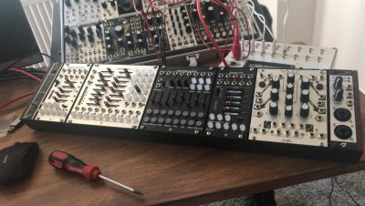

Das geht sowieso, also auch schon mit den vorigen Versionen. Ich hab auch Varigate , VB und die beiden Quad an einem Bus. Speichern und Synchronisieren geht da über den Bus.. Aber es gibt in der neuen Firmware einen Hinweis , aber ich check nicht was das soll . ich such mal den Passus raus, denn die Info liegt nur beim Firmware Update bei, das Manual ist noch viel weiter hinten dran.. Hab mir extra ein SteuerCase gebaut..
