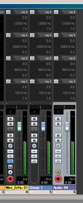

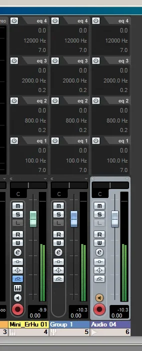

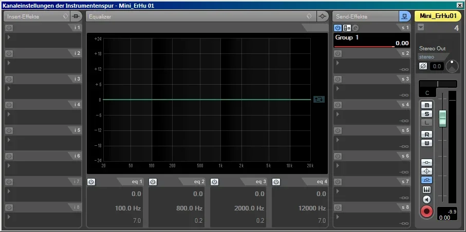

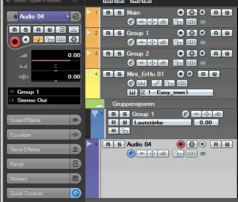

In dem Fenster, das aufgeht, bei dem du den Send eingerichtet hast, ist unterhalb vom eingabefeld die pegeleinstellung, das send Level so ein orangener kleiner Balken ....
Der Audio Input wird im Inspektor links ausgewählt . Ich mach nachher Screenshots .....
Plugin: Mini Erhu
Das EInrichten des Sends: achte auf den roten Strich .....
Das Einrichten des Audio In
Das Ergebnis im Mixer
