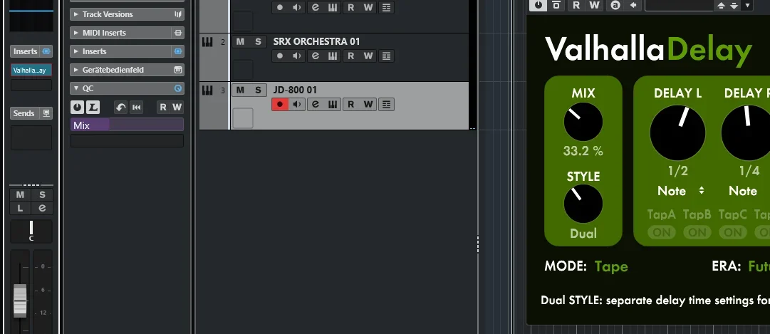

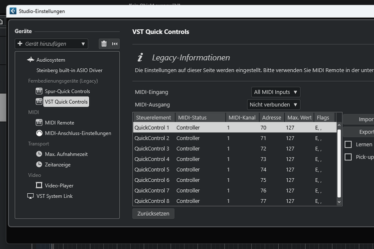

Einen Teil habe ich zwar hinbekommen, aber das Ansteuern per MW geht noch nicht. Ich bekomme den Delay-Amount in die Quick-Controls und sehe da auch, wenn ich den beim FX-PlugIn per Mouse-Wheel ändere. Damit das MW aber etwas verändern kann muss ich an anderer Stelle in der ersten Zeile die 70 auf 01 änderen. Jetzt bewirkt das MW zwar etwas, aber gleichzeitig wird mir in den Quick-Controls das PlugIn Volume vom JD800 reingeschrieben. Das kann ich dann zwar per MW verändern, aber das will ich ja nicht.
Das da dann noch steht man soll in Zukunft die Midi Remote Seite verwenden macht es auch nicht besser. Das sieht sehr komplex aus, da weiß man auch erstmal überhaupt nicht wo man etwas machen soll. Das im Lexikon geschriebene Handbuch macht es auch nicht wirklich einfacher....

Was du beschreibst mit dem Ändern der „70 auf 01“ in der Quick-Control-Zeile ist grundsätzlich richtig – das bedeutet, du hast den Eingang auf CC1 (Modwheel) gelegt. Das funktioniert. Nur eben muss man den Original-CC1-Pfad blockieren, sonst addieren sich beide Effekte (Modwheel → Volume + Modwheel → Delay).

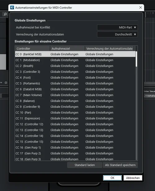

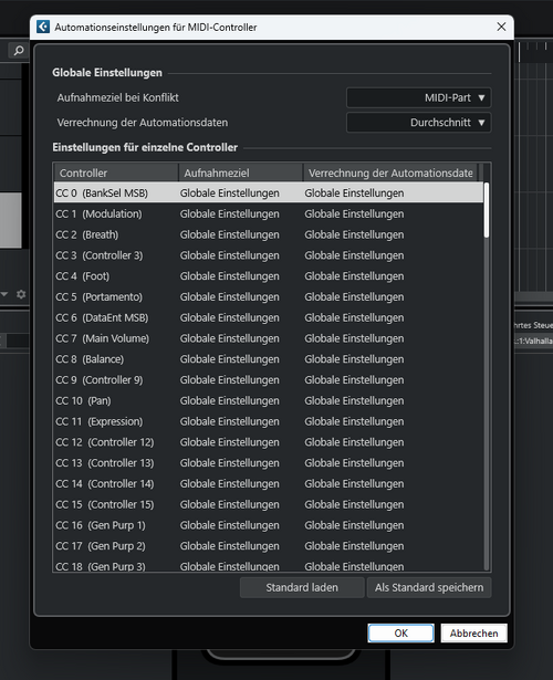

Verständlich ist das für mich. Habe aber Probleme die Sachen in Version 13 pro zu finden. Bei den Quick Controls im Spur Inspektor fehlt das Zahnrad und auch zu 3. finde ich im Handbuch keinen Hinweis. Nützen mir die Midi Automationseinstellungen vielleicht etwas ?

1. Quick Controls in Cubase 13 finden
Steinberg* hat die klassischen „VST Quick Controls“ durch die neue „MIDI Remote Integration“ ersetzt. Die Quick Controls gibt es zwar noch, aber sie liegen jetzt unter:
> Spur-Inspector → Remote Controls → Mapping Assistant
1. Wähle deine Instrumentenspur (JD-800) aus.
2. Öffne im Inspector den Bereich „Remote Controls“.
3. Wenn du dort acht Slots siehst, bist du richtig – das sind die Quick Controls (bzw. „VST Quick Controls“).
4. Klick auf „Mapping Assistant öffnen“ (kleines Symbol oder Kontextmenü).
→ Hier kannst du jedem Quick Control einen Plug-in-Parameter zuweisen (z. B. Delay Amount, Filter, Resonanz …).
Die Quick Controls habe ich ja schon länger gefunden und auch die Parameter Zuweisung. Das ist relativ einfach. Was ich nicht finde ist die Stelle wo ich die MW/ Volume - Steuerung austellen kann. Es gibt auch im unteren Bereich den Reiter Midi Remote. Da wird´s dann komplett unübersichtlich. Ich habe dort auch mein Eingabe-Keyboard angelegt, aber dort finde ich auch nichts zum obigen Problem.
wie du richtig vermutest hat das preset patch wirklich nichts mit dingen zu tun, die in der host mit eingehendem midi gemacht werden können.
Das hört sich so an, als ob KI Dir an dieser Stelle nicht weiter hilft. Vielleicht kann Dir ein erfahrener Cubase-User helfen. Ich persönlich nutze Bitwig, da ist das viel einfacher. Viel Glück. 😊

Über Midi Remote habe ich jetzt die Ansteuerung des Valhalla Delay (Amount) hinbekommen. Ist schon erstmal etwas mühsam, aber im Prinzip ist es möglich. War jetzt bei einem anderen PlugIn und hier gab´s keine Probleme mit der ungewünschten Volumenregelung.
Nächste Frage für mich : Kann ich parallel dazu eine zweite Sache steuern oder geht nur eins pro Controller.
Nachtrag : Mit MW ging es nicht, aber ich konnte noch die 4 Controller meiner Tastatur mit hinzunehmen. Ich glaube wenn man´s erstmal kapiert hat kann man damit einiges anrichten - will sagen Spaß haben. Also alleine wenn man z.B. 4 schräge FX dazudosieren kann....
