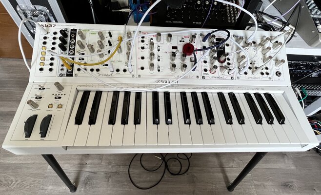

Ich kämpfe am KB37 gerade mit den CV-Werten - die sind ja laut Handbuch nicht in den negativen Bereich zu bringen:
"Der Pitch-CV-Ausgang kann nur positive Spannungen erzeugen. Daher ist es nicht möglich, den Pitch-CV für eine Note unterhalb dieser Einstellung einzustellen.
Basiseinstellung: Notennummer 48 (niedrigste Taste bei einer Octave-Einstellung von 0)."
(HB S. 28-29)
Als Folge kommt man, selbst wenn man am KB37 den Oktavwahlschalter auf -1 oder -2 stellt, nie da drunter, egal wo man den Referenzton einstellt.
Bei normalen Oszillatoren ist das nicht schlimm, da stellt man einfach eine tiefere Fußlage ein.
Aber bei z.B. dem Behringer Brains komme ich über das KB37 nicht wirklich in den tonalen 'Keller'. :sad:
Oder mache ich da was falsch, oder liegt das eventuell an einer veralteten Firmware?
Wenn ich CV und Gate des Modular über das Fantom statt über den KB37 steuere, komme ich in diese tieferen Lagen, d.h. der gibt negative Volt-Werte aus. Das kann doch nicht sein, dass das der KB37 nicht kann oder? Wie ist das bei euch, oder wie umgeht ihr das?

Du musst doch nur die Standard-Einstellung der Referenznote verändern, z.B. auf 36, 24, 12. Ist genau beschrieben in dem von Dir verlinkten Handbuch ab Seite 28.

Ei das hab ich doch gemacht - trotzdem kommt man mit dem KB37 nie unter 0V.
Mit dem Fantom komme ich aber bis -2V, also 2 Oktaven tiefer ...
... und das bräuchte ich für das doofe Brains. ;-)
Nachtrag: Wenn ich über Midi rausgehe, komme ich in diese tieferen Bereiche - nur über den Pitch-Ausgang nicht, da ist immer bei 0V Feierabend.
  • #111
Die meisten echten rein analogen Tastaturen [1] geben für die tiefste Taste 0V aus. Somit ist das KB-37 nicht anders.
Wenn du am zweiten CV Eingang deines VCOs einfach eine festspannung von -1 oder -2 V anlegst, transponierst du den dann tiefer. Um das einfacher zu machen, haben eigentlich die meisten VCO einen Fußlagenschalter oder andere Möglichkeiten den VCO tiefer zu stimmen. Technisch ist das meist mit einer negativen Spannung im CV Summierer gelöst. Wenn Behringer Brains das nicht haben sollte, sehe ich das Problem eher bei dem als beim KB-37. Ich kann mit meinem KB-37 durchaus meine Modularen VCOs alle auch im tiefsten Bass spielen. Auch externe Synths wie einen Minimoog (der aber beim Original =V auf der tiefsten Taste hat, also ein F. Beim Reissue ist es ein C).

Ich glaube ich bräuchte dann wohl sowas: A-183-2 Offset-Generator/Attenuator/Polarizer oder das hier: A-185-2 Precision CV Adder
(oder ich müsste den Modular vom KB37 über Midi ansteuern)
Das wären drei mögliche Lösungsansätze, ja, wobei der A-183-2 davon die einfachste Lösung ist, der A-185-2 allerdings den Vorteil hätte, dass Du oktav-genau umschalten könntest.
Deine ursprüngliche Frage hatte ich missverstanden, sorry.
