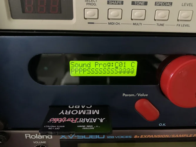

Ich hätte da nochmal ein Problem.
Inzwischen habe ich die 2.0 ROMs installiert. Hat wunderbar funktioniert.
Zusätzlich habe ich mir noch eine Memory Karte gekauft.
Auf C und D speichern möchte bekomme ich Daten angezeigt (wohl keine für den MW). Wenn ich nun Sounds vom Internen auf die Karte abspeichern will wird hier nichts übernommen.
Auch ein dump vom Internen Speicher auf die Karte verändert nichts an den Daten auf der Karte.
Wiederum ein Restore von der Karte schreibt er auf den Internen Speicher.
Handelt sich um eine Atari portfolio MC. Write protection ist off :)
D.h. ein All to Card geht nicht? Evtl. mal die Batterie in der Card rausnehmen? Warten und dann wieder rein. Sollte nun nur Müll drinnen stehen.
Nahja der MW sagt bei allen was ich auf die Karte speichern will "Transfer complete" Die Meldung kommt allerdings ohne Verzögerung was ich schon seltsam finde.
Ich hatte jetzt nochmal die Batterie raus, 10min gewartet.
Am Inhalt auf der Karte hat sich aber nichts verändert:

die karte ist im betrieb nichts anderes als eine speichererweiterung, durch die du 4 statt 2 bänke hast, egal ob ROM oder RAM.
diese komische meldung kenne ich nicht. wenn sonst alles damit funktioniert würde ich das einfach ignorieren.
und ja, auch via sysex.
Mal die Kontakte säubern. Damals machten meine Karten ab und an so Zicken.
M.i.a.u.: cowudders
Ok hab mir nun paar neue cr2016 bestellt. Ich hab nur cr2032 da. Kontakte habe ich gerade gesäubert hat leider nichts gebracht.

  • #53
So neue Batterie drinne, hat leider nichts geholfen.
Gehen die Karten denn öffters kaputt ? Ich glaube nicht das es sich um ein defekt handelt.
Was mir auch noch aufgefallen ist seit dem ich ROM 2.0 verbaut habe wenn ich in die factory Settings gehe kann ich danach mit sysex keine Daten übertragen.
Habs aber rausgefunden woran das liegt. Ich bin unter device Parameter beim MW bei sysex übertragung auf slow. Danach konnte ich wieder Daten übertragen. Der Wert stellt sich danach automatisch wieder auf fast. Und ab dann klappt das übertragen auch im fast mode. Falls mal jemand auch das Problem hat und hier über den thread stolpert.
Was ich jetzt gerne weiter testen würde ist mittels sysex direkt auf die Karte zu schreiben. Wie mache ich das mittels Midi-OX?
In der sysex config kann ich ja sagen wieviele bytes ich übertragen möchte. Von der Logic her müsste man ja nur sagen das er nicht bei 0 sondern bei 256 anfangen soll aber einstellen kann man das auch nicht.
Oder kann ich die sysex datei bearbeiten und quasi den inhalt duplizieren damit er 512 bytes schreibt und somit die Karte mit?
  • #54
Der Device Parameter SysEx Transmission Speed ist neu mit V2.0 und muss erstmals initialisiert werden. Man kann nur Wavetable, Tuning Table und Velocity Table Daten direkt auf die Karte schreiben, Sounds gehen immer in den Edit Buffer und müssen von Hand geschrieben werden. Ein Dump geht immer in den internen Speicher. Auf die Karte muss man von Hand kopieren.

  • #55
Problem gefunden, Es waren doch wie hier schon angesprochen Kontaktprobleme. Ich habe die Header Platine von dem Kartenslot nochmal ausgebaut, mit Kontaktspray gereinigt wieder rein siehe da Speichern funktioniert :)
War doch mehr Arbeit als ich gedacht hätte das gute Stück auf Vordermann zu bringen. Aber hat Spass gemacht. Ich arbeite mich da gerne rein.
