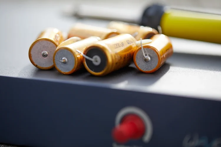

Microwave fertig, alles ok, Waveslave fast fertig, der das damals gelötet hat schweisst jetzt glaube ich Rohre für Nordstream 2 - die Rohre sind dann sicherlich stabil und dicht :eek:
Das Entlöten beim Waveslave war schon etwas mit Energie verbunden - erstmal Kaffee V3.0.
Ich hab ein paar Bilder gemacht - Interesse oder Unfug weil schon alles dokumentiert ?

Wenn’s dir goldenen ROE Kondensatoren im Netzteil sind auf jeden Fall raus damit!
alles Safe, die machen keinen Sch.... mehr

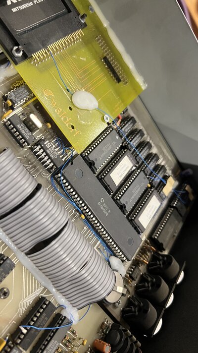

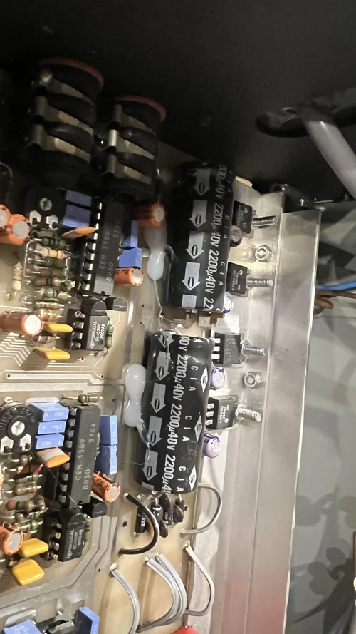

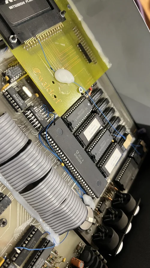

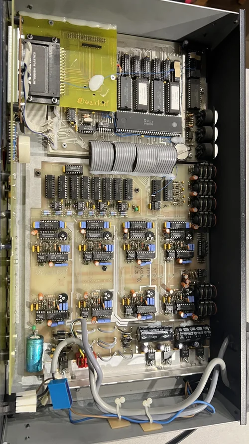

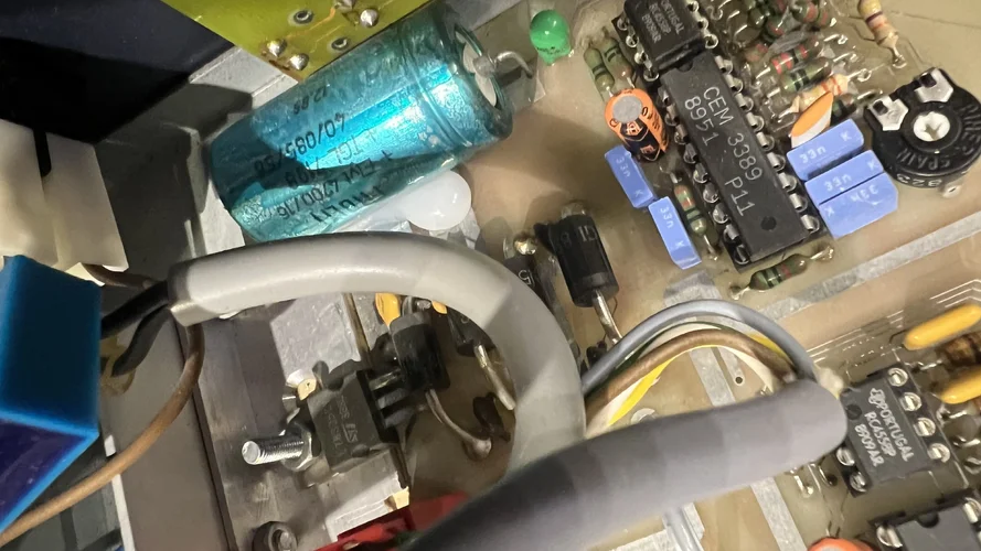

Moin Kollegen,
Ich habe mir jetzt eine Microwave gegönnt und wollte Ihr als erstes neue Elkos spendieren. Jetzt sieht die gute Dame aber von innen recht anders aus als erwartet. Sind das schon neuere Elkos ? Was würde der Fachmann allgemein zu der Dame sagen ? Anbei die Bilder

  • #110
Moin Kollegen,
Da hat wohl jemand schonmal was getauscht.
Der Türkise Elko sieht auch verdächtig alt aus, aber weiß ich nicht.
Die zwei großen schwarzen sehen modern aus.
Da wurd definitiv schon getauscht.

  • #111
…die beiden 2200uF Elkos im Netzteil sind jedenfalls keine ROE mehr. Also wahrscheinlich schon mal getauscht.
Ausserdem sind die 78er/79er auf einem separatem Alublech montiert und nicht mit der Bodenplatte verschraubt. Macht durchaus Sinn, kenne ich aber vom MW I so auch nicht. Oder ich verwechsele etwas.
Sieht ab alles professionell gemacht aus.

  • #114
Ja genau, die vier Spannungsregler meinte ich. Ich meine mich zu erinnern, dass man die von der Bodenplatte lösen musste, um die Elkos austauschen zu können.
M.i.a.u.: Plasmatron
  • #115
Die sind in allen MWs die ich bisher gesehen hatte (und das sind einige) auf einem seperaten Blech verschraubt. Nichts ungewöhnliches.

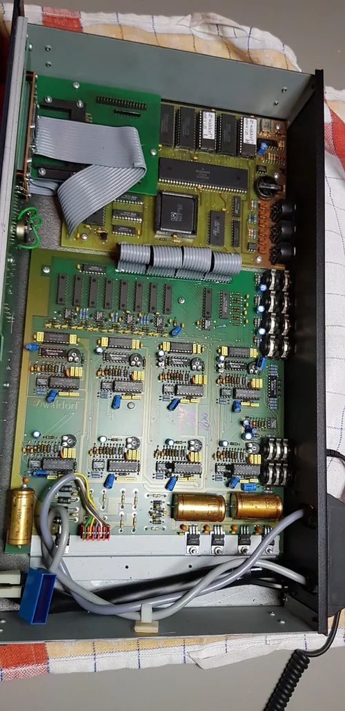

  • #118
So sieht meine MW1 aus. Irgendwie grüner.
