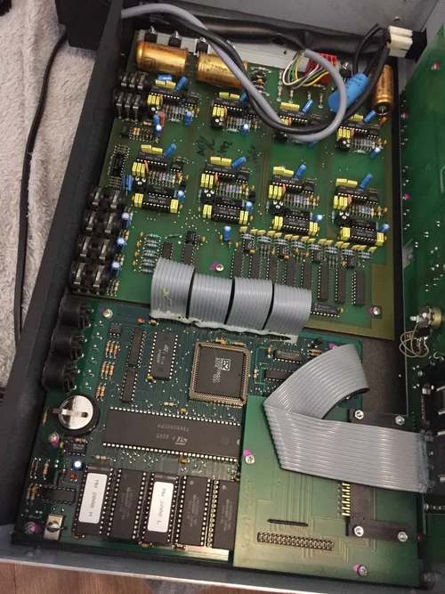

Guten Morgen zusammen.
Also vielleicht zum allgemeinen Verständnis, weshalb ich meine Frage so „dumm“ stelle:
Momentan ist sie im Rack eingebaut und bevor ich jetzt Ersatzteile bestelle und später herausfinde, dass ich was wichtiges übersehen/vergessen habe, frage ich euch, die es mit kollektiver Erfahrung alle zusammen am besten wissen.
Ich traue mir durchaus zu, das Problem selbst zu beheben, besitze nur einfach keine Ersatzteile. Ich hatte im ersten Post unterschlagen, dass ich vor vielen Jahren u.A. einen alten Marshall 2203 von EL34 auf 6550 umgerüstet hatte, das haben wir beide auch die letzten 16 Jahre gut überlebt.
Es geht eigentlich nur darum, dass ich die Kiste dann nicht ausgebaut und mal wieder offen habe und feststelle, dass ich eigentlich noch 10 weitere Elkos austauschen sollte, aber nur 3 bestellt habe.
Ich möchte gerade mit der Frage Schadensbegrenzung auch für andere Leute, die das selbe Problem haben, betreiben.
Nirgendwo findet man eine Antwort, welche Teile eigentlich über die Jahre durchlässig geworden sein könnten, außer die berühmten goldenen und besser präventiv getauscht werden sollten, wenn das Ding eh schon auf dem Tisch liegt.
Dass man durchmessen könnte, ist klar. Wie gesagt, präventiv.
Ich habe online nur eine Zusammenstellung für den Microwave II gefunden, allerdings steht dort nicht, was genau geliefert wird.
Möchtet ihr Bilder vom Innenleben sehen?

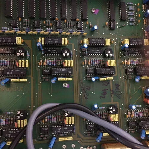

Ich kann auf meinen eigenen Fotos nicht genau erkennen wie hoch die Kapazitäten und Beständigkeiten der einzelnen Elkos sind. Eventuell hat das ja jemand aufgeschrieben bzw weiß, was genau wann verbaut wurde.
Das heißt, es gibt nichts weiteres, was man „mitmachen“ kann, was eventuell Probleme bereiten könnte?
Ich habe 2018, das letzte mal, als ich sie ausgebaut habe und die Batterie gewechselt hatte, Bilder vom Innenleben für mich selbst gemacht, daher sind das keine hochglanzgeeigneten Bilder.

  • #162
Also nochmal für alle:
Die großen goldfarbenen ROE Elkos in einer Microwave I sind unbedingt auszutauschen!
Die Serie ist bekannt dafür von minderer Qualität zu sein und mit der Zeit aus zu trocknen.
Passiert dies, gibts einen Kurzschluss und der Trafo (außen am MW montiert) wird beschädigt.
Dafür gibt es keinen Ersatz - auch bei Waldorf sind da die Ersatzteile mittlerweile aufgebraucht.
Heißt: man schmeißt den MW dann weg oder lässt sich irgendwo eine Sonderanfertigung für mehrere hundert Euros machen.
ALSO LIEBER VORHER 3 ELKOS FÜRN EURO FUFFZICH TAUSCHEN UND RUHE HABEN

Und genau deswegen hab ich das nochmal so blöd gefragt, denn jetzt steht es deutlich da. Vielleicht hat ja jemand hier auch die Erfahrung gemacht, dass noch viele weitere kleine Elkos auf dem Board der MW langsam trocken laufen oder wo oder was auch immer (oder auf anderen Synths auch) oder jemand von außerhalb des Forums sucht ebenfalls nach Hilfe und man findet es auf Anhieb ☺️
Bei mir auf dem Board sind es:
2x 2200uF / 40V
1x 4700uF / 16V
Werde auch sehen, dass ich die Empfohlenen bekommen kann.
Habe das nun im Servicemanual und auf den Bildern der verschiedenen Versionen gesehen und abgeglichen mit meinen beiden Bildern oben, was ich eben noch erkennen kann - danke nochmal dafür @swissdoc und auch @HansLanda. Ich hoffe, ich habe niemanden vergessen.
Ich melde mich dann spätestens, wenn es beim ersten Einschalten raucht und die Bude brennt, vielleicht frag ich dann, welchen Feuerlöscher ich am besten nehmen kann 😊

Ich würde auch die kleineren Elkos im Netzteil tauschen. Die kümmern sich einfach um höhere Frequenzen. Die Elkos im Audiopfad oder an den Chips würde ich nicht auf Verdacht tauschen.
