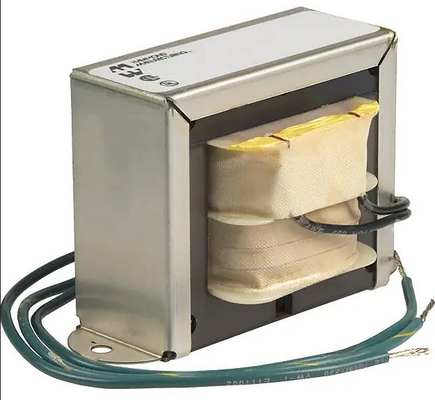

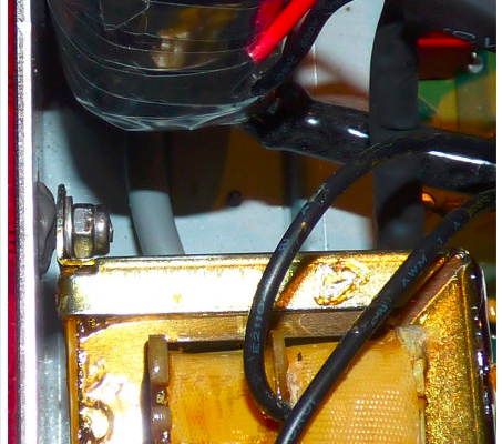

hört mal auf den troll zu füttern .. er will es doch garnicht raffen
es gibt leute, die schon vor 10 jahren in ihrem microwave ein replacement trafo eingebaut haben.
ob es besonders klug ist, das ins gehäuse einzubauen sei mal dahingestellt, aber gehen tut das ganz prima.
passende trafos für 15 V 2A gibt es in den USA in jedem gut sortierten baumarkt fertig zu kaufen, das in dieser welle ist so einer hier:
deswegen hatte ich gefragt, wie ihr denn auf die idee kommt, dass man so etwas nicht fertig kaufen kann sondern selbst bauen müsste.
denn wer das behauptet, der wird ja auch wissen warum, und das wäre dann ja für andere auch interessant zu wissen.
in jedem anderen forum würden einfach diejenigen, die wissen wo man so etwas kaufen kann und wie man es einbaut, ihr geheimwissen preisgeben, damit andere es nachmachen können.
aber wie üblich kommen hier natürlich nur die realitätsverweigernden sequencer-forum-antworten im querdenkerstil "das geht garnicht, es ist aber so, ich hab aber recht, du hast keine ahnung!" - wie eigentlich in jedem zweiten thread hier.
dass, was andere erfolgreich machen, geht also gar nicht. na dann danke fürs gespräch.

Gehen kann das schon, Travos mit den entsprechenden Ausgängen kamen mir auch schon mal vor die Linse.
An sonsten gilt: Der Chefkonstrukteur des F104 ( Witwenmacher ) sagte die Hummel könne nicht fliegen da Ihre Daten gegen die Regeln der Flugphysik sind - die Hummel interessiert das nicht und sie fliegt einfach ( aber der F104 machte Platsch ) .
Einen Travo zu adaptieren wird schon gehen, der Aufwand ist höher, das Fehlerrisiko auch.
Von daher ist das rechtzeitige Austauschen der "Goldstücke" sicher das erstmal Wichtigste.
Was Wir aber mal klar dokumentieren sollten ist die jeweils anliegende Spannung am Ausgang des Travo´s - denn auch die Travo´s können so von sich aus mal den Geist in Zukunft aufgeben ( Isolationsschaden - das dauert zwar meist sehr lange aber passiert - habt Ihr aus den 60/70er Jahren noch einen der blauen "Märklintravo´s" ? - Das sind solch Kandidaten - unabhängig von der Spannungserhöhung von 220 auf 230V ) .
