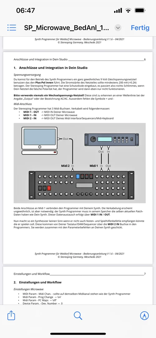

Man kann doch auch den Output des MW nutzen - ging doch auch um selbst Sysexmodifikationen aufzuzeichen ? ( ging schon damals ).
Aber das ist evt. etwas komplex und nervig, von daher kann der Stereoping dann für Dich weniger sinnvoll sein.
Ne der Synth Programmer muss damit verbunden sein um zu kommunizieren, .. Vielleicht kann man ihn umstöpseln, verliert dann die Abfrage, aber das ist für mich keine Lösung ..
  • #242
der Microwave kann über Thru alle eingehenden Daten mit seinen eigenen MIDI Informationen gemeinsam ausgeben. Das ist z.B. SysEx Dump, MIDI overflow oder eben auch externe SysEx oder Controller Informationen, die über MIDI In eingehen. Thru mit Deiner DAW verbinden und Du kannst alles aufzeichnen. Die DAW Spur sollte wiederum keine MIDI Thru haben, sonst gibt es eine Endlosschleife.

Laut Schaltplan ist das beim Microwave ein ganz normales MIDI Thru, welches in Hardware die Daten spiegelt, die an MIDI In anliegen. MIDI Out kann als Soft Thru konfiguriert werden.
M.i.a.u.: Plasmatron
  • #246
Sorry, so ist es richtig. MIDI out kann MIDI In plus eigene Daten gemischt ausgeben. Also die DAW an MIDI Out hängen.
bei mir hängt daher eine kleine MIDI thru Box hinter dem Microwave MIDI Out. Ein Kabel geht zum Stereoping Programmer, eins zur DAW.
  • #247
Wenn ich den Stream schreibe und zur DAW schicke, braucht es dann Filter oder sowas beim zurückgeben?

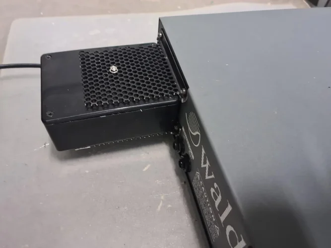

...manchmal können auch die Trafos selber kaputt gehen. So passiert mit einem Rev B, der unter zwei Rev A im Rack hängt. Offensichtlich war die Temperatur im Studio zu hoch (Hochsommer). Manche vergossene Trafos sind mit Betriebstemperatur von max. 40 C angegeben.
Da es keine Ersatztrafos mehr gibt habe ich pragmatisch zwei passende Trafos (für 9V und 2x15V) in ein kleines Kunststoffgehäuse gepackt und mit Metallwinkeln an die originalen Befestigungspunkte an der Rückseite gehängt. Die beiden Trafos sind im Kunststoffgehäuse verklebt. Die beiden Anschlusskabel (für Primär- und Sekundärwicklung sind vom defekten alten Trafo direkt an die neuen Trafos gelötet und mit Zugentlastung versehen. Safety first.
Ist optisch vielleicht keine 1a Lösung, dafür komplett rückrüstbar, wenn doch mal wieder ein originaler Trafo auftaucht. Kein extra Loch gebört, nichts ausgefeilt etc.
Die Einbautiefe im Rack ist gegeben, so dass der längere Überhang kein Problem darstellt. Die beiden Trafos eines Markenherstellers haben zusammen 25 Euro gekostet. Das Gehäuse 5 Euro. Ein wenig Bastelei war es wegen der Befestigung.
Das ist nicht als Nachbauanleitung gedacht. Einfacher ist sicherlich die Verwendung von Schaltnetzteilen, die direkt an die Spannungsregler angelötet werden, so wie es Waldorf empfiehlt. Ich versuchen aber immer bei Reparaturen alter Geräte so wenig wie möglich zu verändern.
Viele Grüße
e-online
  • #264
hier die Bauteileliste mit Bestellnummer bei Reichelt. Die Teile sind alle Standard und bei jedem Elektronik-Shop zu bekommen. Der 9V Trafo braucht relativ viel Leistung. Darauf achten, dass er 1,5A ziehen kann.
9V Trafo. "EI 54/18,8 109": Printtrafo, 16 VA, 9 V, 1777 mA, RM 30 mm (11 Euro)
15V Trafo. "4830-2": Printtrafo, 10 VA, 2x 15 V, 2x 333 mA, RM 27,5 mm (10 Euro)
Gehäuse. "1591SBK": Universalgehäuse, Serie 1591, 82 x 110 x 44 mm, schwarz (8 Euro)
Anbei noch ein Foto von der Testinstallation. Da die beiden grauen Kabel mit Steckern versehen sind, kann man sie durch die hintere Original-Öffnung im MW1 stecken. Die beiden Trafos wurden zum Schluss im kleinen Gehäuse mit viel Heißkleber fixiert, die Kabel mit Zugsicherung versehen und dann alles zugeschraubt. Die Kiste kam dann mit den Metallwinkeln hinten an den Microwave. Somit sind keine stromführenden Teile irgendwie in Reichweite von Nutzern.
Die originalen grauen Anschlusskabel des defekten Trafos habe ich direkt am Trafo abgezwickt, um maximale Länge zu erhalten. Ansonsten wird es knapp und man müsste die Kabel verlängern oder sich selber welche crimpen.
