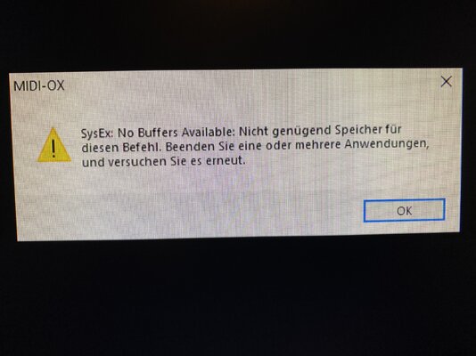

Hallo Steelflight
Hatte dieselben Probleme wie Du. Doch beim Überspielen der SisEx Dateien erhielt ich die angehängte Meldung. Ist Dir das auch bekannt?

  • #275
Ich habe das M8U eX 16 Port USB 3 MIDI-Interface von ESI und das alte 4x4 von M-Audio, habe aber auch Midi an der RME. Ich konnte mittlerweile eine SisEx Datei mit einer kleineren Soundbank überspielen, jedoch schaffe ich es auf keine Art und Weise die .mid Datei mit den Factory Soundset zu übertragen.

  • #280
Das mit Spectre wäre ein Tipp gewesen. Abstürzen sollte es natürlich nicht. Ableton hat keinen vollwertigen SysEx Support. Der Microwave nutzt keinen Handshake. Midi Out vom Interface zum Midi In vom Microwave reicht aus. Im MidiOX gibt es einen Midi-File Player, mit dem kannst Du den Dump senden. Aus dem Player laden und dann abspielen. Das Laden in den Player kann etwas dauern.

  • #282
lass doch midi in im player offen, so vermeidest du eine evtl feedbackschleife. nur zum übertragen von sysexbänken brauchste nur midiout player/midiinterface -> microwave
  • #284
Ok, das hat jetzt geklappt mit den factory Soundsets, aber die übrigen, die sonst noch auf der Waldorf Page zur Verfügung stehen, haben die meisten nicht funktioniert.
