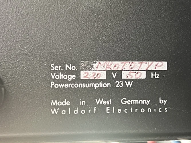

Moin Kollegen,
Ich habe mir jetzt eine Microwave gegönnt und wollte Ihr als erstes neue Elkos spendieren. Jetzt sieht die gute Dame aber von innen recht anders aus als erwartet. Sind das schon neuere Elkos ? Was würde der Fachmann allgemein zu der Dame sagen ? Anbei die Bilder
Ich habe zwischenzeitlich mehr herausfinden können. Meine Microwave ist ein Prototyp, ein echtes Vorserienmodell also. Das erklärt auch, warum hier alles von Hand aufgebaut wurde, gesockelt und teilweise nachträglich modifiziert wurde.

Achso, das herauszufinden war keine leichte Aufgabe!! 😂

Das ist echt interessant. Wie bist Du an dieses Gerät gekommen? Hat der Verkäufer vielleicht eine Geschichte zu erzählen?
Ich bin mit ihm leider nicht ins Gespräch gekommen. Wahrscheinlich hat er eine Geschichte zu erzählen und er ist auch nicht ganz unbekannt, als CEO von Tegeler Audio Manufaktur. Ich kann ihn aber prinzipiell mal anschreiben und fragen ob er dazu was sagen kann.. Kostet ja nichts
