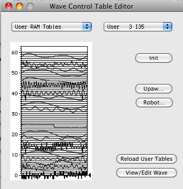

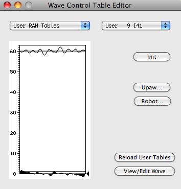

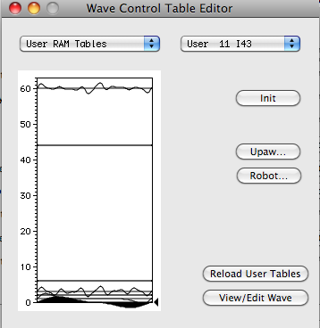

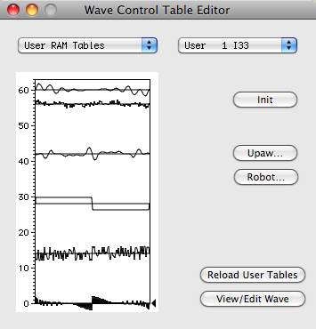

so sehen Wavetables aus, mal eine visuelle Veranschaulichung. Eine Wavetable muß nicht an jedem Speicherplatz für Waves auch eine haben. Das sieht man in der Software daß häufig nur 4 oder 6 oder 8 Waves drin sind. Jede hat eine Position zwischen 0 und 60, die man auch ändern kann im Plugin.
Interessant ist, daß fehlende Waves interpoliert werden, also z.B. auf Platz 12 ist eine Wave und auf Platz 18, und wenn ich nun per Modulation zwischen 12 und 18 hin und herfahre, dann werden die Zwischenschritte errechnet.
Screenshots aus dem Microwave Editor für Macs, MWAV von 12decode https://12decode.de/MW2E/index.html
toller Editor!
