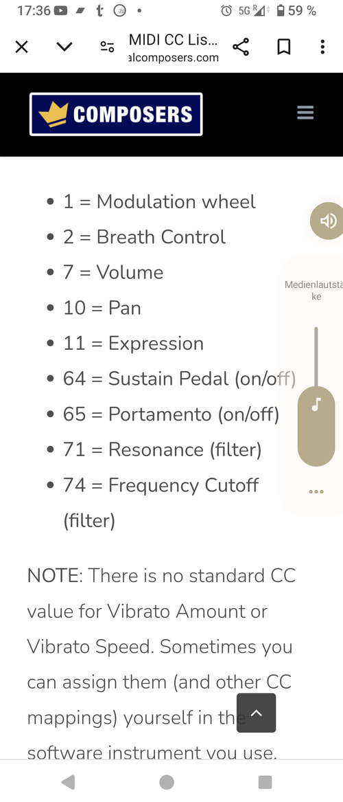

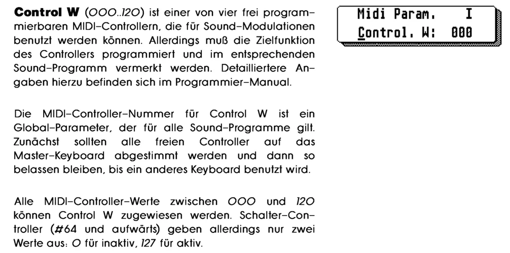

Hallo, kann mir hier evtl. jemand sagen, wie man die Controller W, X, Y, Z anwendet? Ich finde im Manual o.ä. keinen Hinweis dazu, mit welchen Midi-CC o.ä. diese bedient werden sollen.
Außerdem vermisse ich schmerzlich eine Midi-Learn Funktion oder zumindest eine Liste der jeweiligen Midi-CCs, wie es sie z. Bsp. für den ppg und Largo gibt....

also bei der Hardware sind sie frei einem beliebigen MIDI-CC zuweisbar, wenn ich mich richtig erinnere. Kommt vielleicht beim Plugin noch?

der sinn von WXYZ ist, dass du dir dafür 4 aussuchen darfst - und zwar global.
in der hardware geht das sinnigerweise auch unter "global"... da ordnet man das zu, was man gerade parat hat und noch nicht unter den festen gelistet ist (also z.b. data entry, sustain pedal, 31 und 32 oder sowas)
im plug-in habe ich es auch noch nicht gefunden (weil ich dafür kein midi benutze.) aber da ist ja noch viel platz unter global, das kommt bestimmt noch. :)

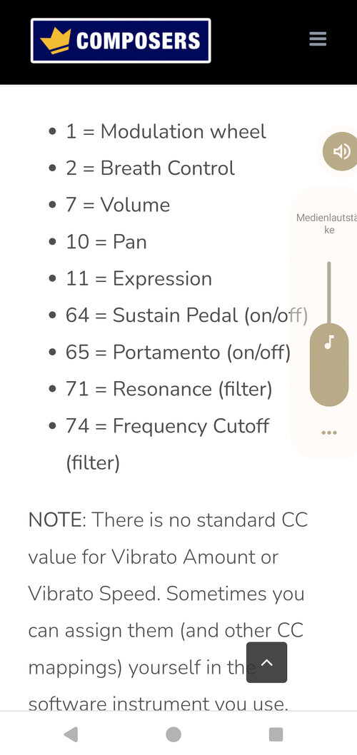

Wie W, X, Y, Z per CC gesteuert wird weiß ich nicht, aber vielleicht hilft dir das ja etwas weiter.
Den gängigen Modulationen sind ja normalerweise standardisierte Midi CCs zugewiesen.

Das sind auch keine dieser Parameter. Du kannst jedem der 4 einen speziellen Midi Controller zuweisen, z.B. Midi CC 18, 19, 20, 21 oder was immer dein Controllerkeyboard sendet, und diese Regler dann wie Modwheel & Co. zum Modulieren eines der vorgegebenen Parameter der Klangerzeugung nutzen. Das Problem ist nur, dass im Gegensatz zur Hardware beim Plugin die Möglichkeit (noch?) fehlt, WXYZ einen MIDI CC zuzuweisen
