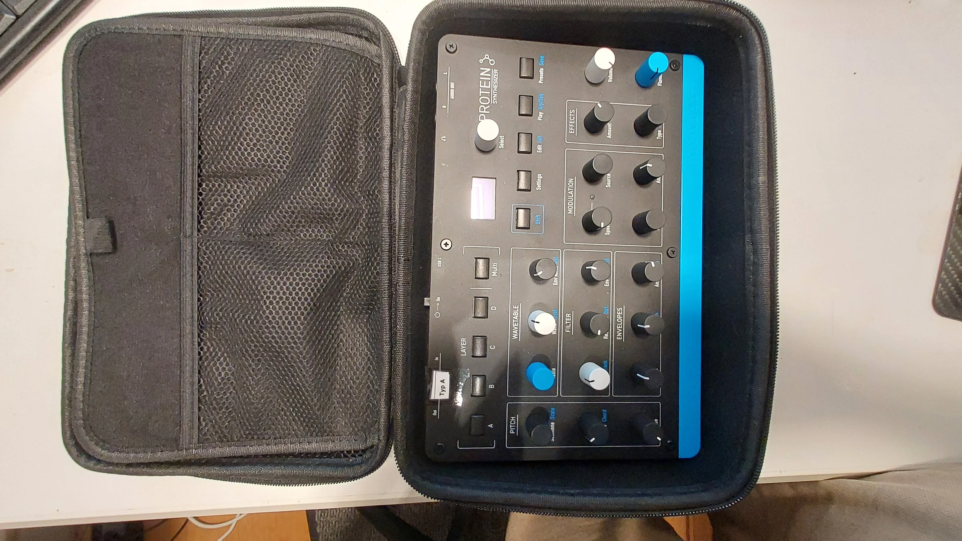

Der ACTION Billig Markt hat eine Schutztasche LAB31, in der dier Protein perfekt paßt.
Ich meine ich hätte 3,99 € gezahlt
