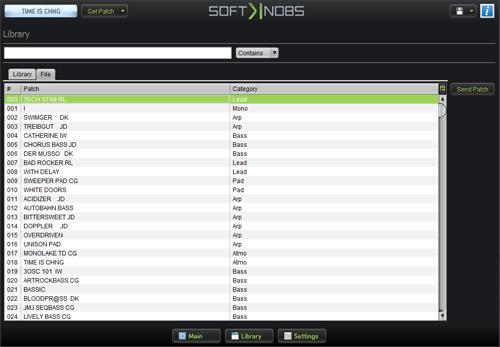

Mittlerweile gibts ja schon 3 Editoren dafür, bzw. den einen gibts bald und der wird auch so ca. 30-70€ kosten (haben sich noch nicht ausgekotzt).
Der andere läuft nicht unter VST, gibts also nur als Einzelprogramm und kostet 6€, ist wohl auch nur ein Klangeditor.
Der ganz andere ist noch kostenlos (und soll es angebl. auch bleiben) und auch noch in der Entwicklung, ich soll aber demnächst eine Vorabversion bekommen...
Worauf ich hinaus will ist, der letzte ist wohl "nur" so ein Listen/Preset Editor, das ist aber genau was ich brauche. Ich möchte nämlich die ganzen "Blöcke" zusammenfassen, bzw. umstrukturieren. Momentan gibt es ja immer mehrere so Blöcke mit ~20 Klänge Arps, dann 30 Pads usw. und das alles bunt gemischt innerhalb der 500 Presets.
Da würde ich mir gerne z.b. 0-100 Bässe, 101-200 Arps, 201-300 Pads usw. zusammen legen. Und das ist mir so, mit Einzelpresets, zuviel Arbeit.

Mich würde ein Max4 Live Patch dafür interessieren.
Ansonsten - bin ich mit meinem sehr zu frieden.
Re: Waldorf Pulse 2 endlich erhältlich !!
Wow, noch einer, dann sinds schon 4 :mrgreen:
Nimm die Nummer 2 oben für 6€, der ist ein Max4Live Instrument (aber leider kein VST)
