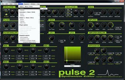

Ich habe hier einen Editor für den Waldorf Pulse 2 gebastelt. Der Editor läuft als Standalone unter Windows 32 und 64 Bit. Eine VST Version ist auch vorhanden, welche unter Cubase 6.5 einwandfrei läuft. Allerdings gewähre
ich dafür keinen Support, da die Einbindung gerade bei Cubase echt kompliziert ist. Andere Hosts habe ich nicht testen können. Vielleicht mag jemand die VST Version mal unter Ableton oder anderen Progrämmchen testen.
Die Standalone Version hat diese Problemchen natürlich nicht.
Eine Demo-Version gibt´s hier: http://www.synthmania.de/2013/11/waldor ... e-und-vst/
Für die Vollversion verlange ich 10,- Euro, da die Programmierung und das Layout viel Zeit in Anspruch genommen haben.
Hat schon jemand die letzte Firmware 1.13 getestet?

Ich habe Cubase V7.06 auf Win7 64Bit, da sollte das wohl auch gehen - aber was sind das denn für "Problemchen" ?
Werde heut Abend mal die Demo checken

Zum Editor: Ja, teste mal die VST Version in Deinem Cubase 7. Bin mal gespannt.

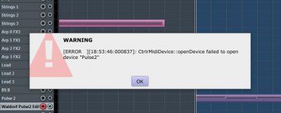

So "installiert", das VST geht auch auf, neue Spur eingerichtet, den einen Midikanal (in oder out, weiss nicht mehr) per Hand zugewiesen.
Dann im Plugin die Midi Sachen einstellen wollen, aber er connected nicht, kommt immer ein Fehler (siehe Bild).
Und der Pulse 2 hängt sich dann auch noch auf, bzw. sein "normaler" Treiber, der Pulse reagiert dann auf nichts mehr und Cubase muss neu gestartet werden (und das Plugin deaktiviert), dann gehts wieder...
fix das, das Plugin macht nämlich sonst nen guten Eindruck :mrgreen:
Ach ja, Standalone läuft es zwar, aber leider kann man so keine Noten senden, also gar nichts austesten... :floet:

Bekomme es unter Cubase 7.06 auch noch nicht zum Laufen - standalone funzt super!
Hast du denn unter "MIDI" und "PlugIn Options" den In- und Output auf Host?

Geht nicht, das ist alles ausgegraut, nur die 3 Sachen Input, Output und nochwas, da hab ich ueberall den Pulse eingestellt, der empfängt ja auch Midi - nur ich kann keine Noten senden, wenn dafuer wenigstens ein Knopf im Plugin wäre...
Edit: Habs jetzt hinbekommen, bei Controller hab ich die BS II genommen.

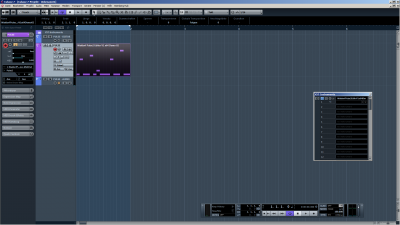

  • #886
Re: Waldorf Pulse 2 endlich erhältlich !!
Das gleiche Problem habe ich auch unter Cubase. Das Problem scheint wohl zu sein, dass Windows nicht mehrere Instanzen von Midi-Ein-oder Ausgängen adressiert.
Ich bekomme den Editor unter Cubase zum laufen mit folgenden Einstellungen:
1. Editor als VST-Instrument laden
2. Midi Spur erzeugen lassen
3. in dieser Spur Eingang > VST Pulse 2 Editor und Ausgang > VST Pulse 2 Editor
4. Instrumentenspur des Pulse 2 = Eingang > VST Pulse 2 Editor und Ausgang > entprechendes Midi-Interface und Kanal der Hardware
5. VST Editor öffnen und unter MIDI-Settings Häkchen bei "Input from plugin host" und "Output to plugin host" setzen
6. Alle anderen Einstellungen unter Midi für Eingang, Ausgang und Controller auf "none" setzen
Wenn man jetzt auf die Instrumenten Spur des Waldorf Pulse 2 geht, sendet der Editor die entsprechenden Daten.
Das funktioniert solange wie die Spur immer angewählt ist. Daher würde ich das gerne mal unter Ableton oder Reaper testen.

JAU...das funzt! *yeah* :adore: :phat:
Allerdings nur, wenn ich Midi-Daten in einem Part habe. Mit der Tastatur spielen, kann ich ihn dann nicht...
