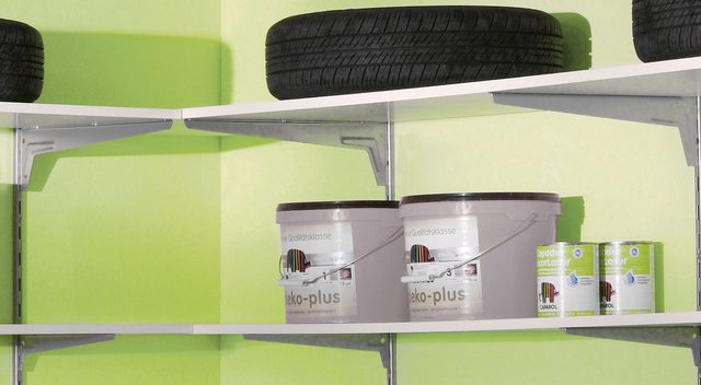

Hallo
es gäbe sehr viele Variationsmöglichkeiten. Es gibt z.B. neben stabilen "Konsolwinkeln" klappbare Winkel um damit Klapptische an Wänden zu befestigen.
Im Prinzip läuft es immer darauf hinaus dass das Gewicht nicht alleine an einer breiten Leiste/Latte/Schiene gehalten wird sondern die Kräfte auch nach unten verteilt werden.
Noch was wäre möglich, jedenfalls in der Gewichtsklasse des SY77: Es gibt Regalsysteme mit einsteckbaren Trägern. Bekannt dürfte das Produkt "ELEMENT" sein, findet man in jedem Baumarkt.
Davon gibt es die Wandschienen mit 1 und mit 2 Schlitz-Reihen, ich würde zu den letzteren raten. Wenn Du diese Schienen an der Wand festdübelst (alle Bohrlöcher nutzen), hast Du eine solide Basis und kannst dort dann verschieden lange Träger einhängen. Von diesen Trägern gibt es eine gute Auswahl und (traraaa!) es gibt auch welche die man im Winkel verstellen kann. Dieses System hält gut was aus
guckst Du: http://element-system.com/
Die Dinger sah man früher in fast allen Wohnungen, derzeit gelten sie als "out" aber sie sind einfach praktisch, schon weil man jederzeit ohne Umstände eine neue Platte einhängen, in der Höhe verändern oder auch wieder abbauen kann. Bei sehr schweren Geräten wie z.B. Synthex, Oberheim und Co oder wenn man eine Arbeitsplatte braucht, kann man das System auch gut verwenden, dann sollte man aber vorne an der Platte Füße anschrauben. Hier war ja schon ein Bild von so einem Stahlrohrfuß zu sehen. Durch den Halt an der Wand ist das sehr solide
Geh mal in den Baumarkt und laß Dich inspirieren
Gibt es in der Tat in (fast) jedem Baumarkt, aber bisher habe ich keine Halter mit Winkel oder Verstellmöglichkeit gesehen. Auch auf der Page konnte ich nichts finden. Wo sind die verstellbaren Teile auf der Page versteckt?

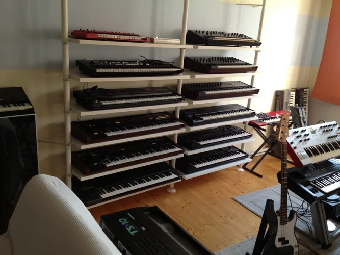

  • #26
nun bin ich doch sehr zufrieden - brauche zwar noch 4 böden - aber das studio ist auf der einen seite nun schön ausgeräumt
wenn alles montiert ist ist es auch recht stabil - vielleicht stell ich mir auch noch eine dritte reihe mit noch zussätzlich 8 böden dazu, mal sehen

also wenn du stolmen kaufen willst und das primär als ablagefläche nützt (nicht zum spielen drauf) dann wirst du dich wundern wie ordentlich es dann plötzlich alles wirkt :-)
ich war ja kurz skeptisch - aber nun kommen mir die restlichen jaspers konstruktionen echt klotzig und chaotisch vor.
ja ich sehe sogar einen vorteil in der gerade ausführung der normalen regalböden (die neigbaren breiten schuhablagen wirken dann doch zu filigran) denn:
1: man bringt viel geräte auf wenig höhe unter
2: beim rausnehmen der geräte bleibt man nicht an irgendwelchen halterungen /winkeln hängen - kann das gerät einfach rausziehen anstatt es rausheben zu müssen (was eben bei den jaspers teilen wegen den winkeln nervig sein kann, weil ja so gut wie jedesmal dann noch das kabel sich irgendwie verheddert :-)
insofern danke für den tip mit den teilen an den anderen kollegen :supi:

ich hatte ja viele der synths an der wand stehen - das ist aber aus mehreren gründen doof:
1: sieht unordentlich aus
2: ist schlecht wenn man staubsaugen / boden wischen will
