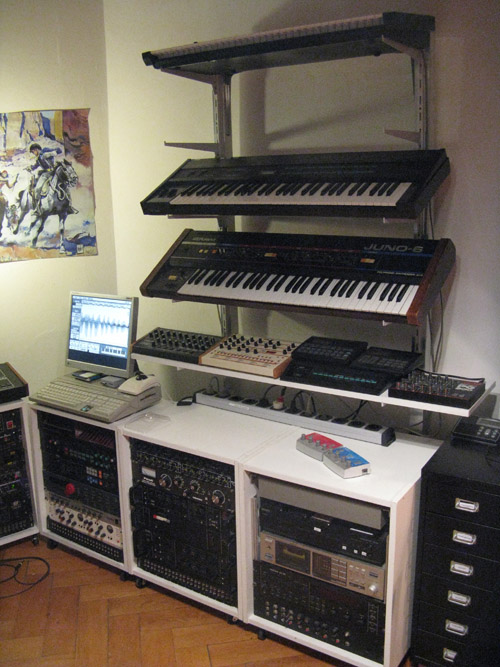

Ich hatte ja angefangen mir einen Rahmen für Regalbodenhalterungen zu bauen, weil ich den Wänden bei mir Regalschienensysteme leider nicht anvertrauen kann. Im Juni sah es so aus:
Heute bin endlich mal dazugekommen ihn fertig zu bauen.
Die Bestückung ist natürlich nur Test. Ich hab' leider vergessen, Bilder im "nackten" Zustand und ohne die Racks davor zu machen. Ich werd aber noch die weissen Regalschienen gegen verchromte austauschen. Dann mache ich noch mal Fotos.

Die untere Ebene wo die Tischgehäuseteile draufstehen und die Ebene drüber (der Juno) eignen sich wunderbar zum Spielen. Das Ding in sich ist erstaunlich stabil. Ich hatte es frei stehend mit den Geräten drauf, und hätte es nur mit gröbster Gewalt umstoßen können. Ich werde es aber trotzdem noch oben zur Sicherheit mit so einem Gewebeband an der Wand festmachen, das bei den Ikea-Billys dabei ist.

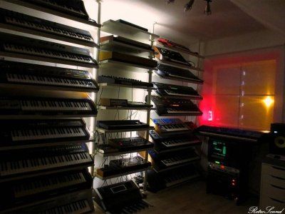

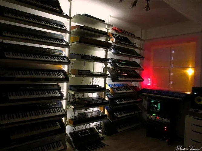

Nach jahrelanger Überlegung habe ich es letztendlich mit dem IKEA Stolmen System gemacht. Ein paar Dinge mußten modifiziert werden, so dass auch das enorme Gewicht getragen werden kann und genügend Abstand zur Wand vorhanden ist.
Das komplette Gewicht wird über den Boden abgeleitet. Bin damit sehr zufrieden.

...oh man, wenn ich da den Waveterm leuchten seh muß ich doch die eine oder andere Träne verdrücken...

Ja, Stolmen, hatte ich auch lange überlegt, aber mein ZImmer ist zum einen 8cm höher als die Maximalhöhe von Stolmen (ich müsste also unten mit Klötzen unterlegen), und ausserdem hab ich keine Deckenkante, sondern das ist rund
da kann ich also oben nicht gegenstützen.

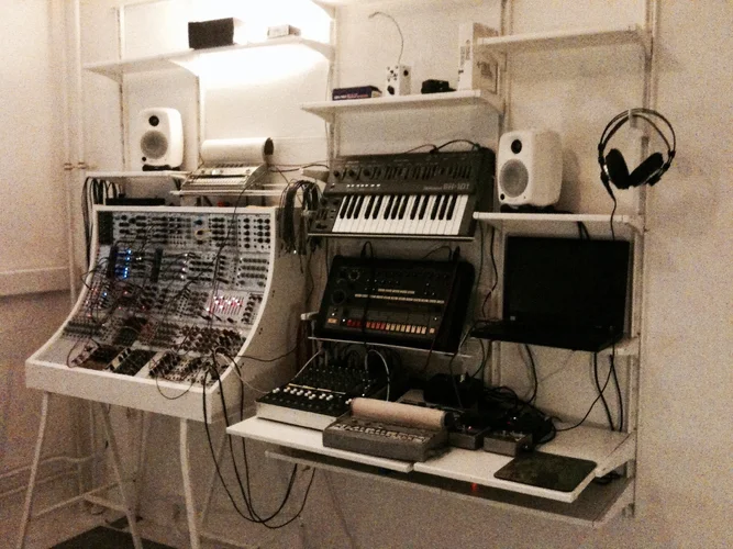

bei mir funktioniert das ikea algot system ganz gut ...

Interessant! Sieht schön minimal aus, auch weil weiß. Die Schrägen für die x0x sind das die Schuhaufbewahrungskörbe? Ich habe so ein übermassives schwarzes Jaspers Rohrsystem, was mich mittlerweile nur noch nervt. Einziger Vorteil ist die Tiefenstaffelung für mehrere Keyboards übereinander. Bei Wandschienen bekomme ich aber bestimmt ein Problem mit dem morschen Mörtel meiner Altbauwände… :-(

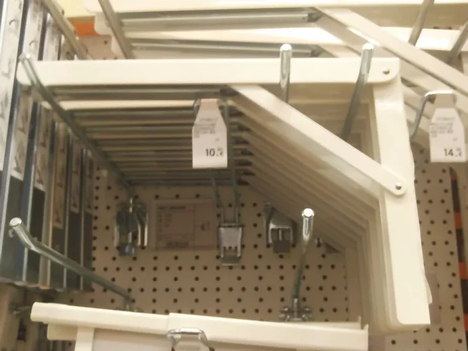

Ich war vorgestern im Bauhaus und bin dort auf diese schon oben genannten klappbaren Konsolen gestoßen, die sich in drei verschiedenen Winkeln einstellen lassen:
Stabilit Multi-Line Konsole
Leider nicht ganz billig, mit ca. 11 EUR / Stück beim Bauhaus. Hier gibt's die etwas billiger, für 8,45/Stück, allerdings plus 5,90€ Versandkosten:
http://www.regalraum.com/Regaltraeger/M ... 8_138.html
Da kommt trotzdem einiges zusammen, wenn man mehr als 1 -2 Ablagen haben will. :(

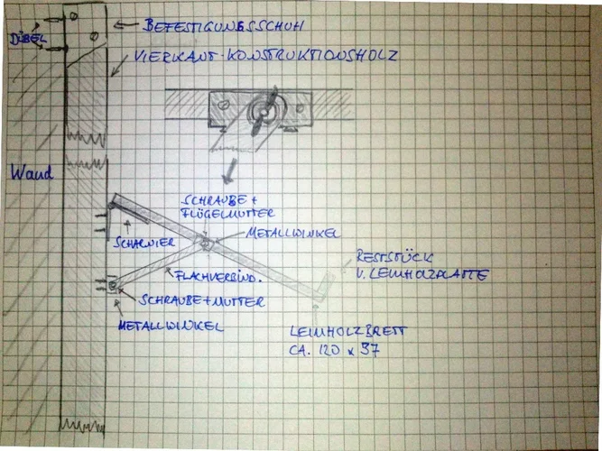

Deswegen habe ich mir überlegt, wie man so eine Klappkonsole mit gewöhnlicheren Bauteilen selbst konstruieren kann:
Allerdings muss man da wohl sehr genau arbeiten, damit die Ablage nur in die gewünschte Richtung schräg wird. Und man wird damit wohl erst wirklich billiger wegkommen, wenn es ein paar mehr Konsolen werden und man die Scharniere, Winkel, Flachverbinder, Schrauben und Muttern im Großpack kaufen kann. Und was schöner aussieht, ist Geschmackssache :)
