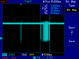

So, die vielen Diskussionen haben mich nicht in Ruhe gelassen, und ich musste mal selbst messen. Hierzu habe ich in Cubase 10.5 eine MIDI-Clock mit 124BPM über ein Motu 128 Express (USB) ausgegeben. Dann einen Trigger auf die Clock gesetzt und den Display-Refresh auf Persistent gestellt (alles bleibt auf dem Bildschirm ohne löschen erhalten [drüberzeichnen]). Die Aufzeichnung lief für ca. 1 Minute. Man kann deutlich den Jitter um den Sollpunkt sehen, und dass Fenster ist ca. 7.6ms groß. D.h. die Clock kommt um ca. +/- 3.8ms um den Sollpunkt herum aus dem Interface. Aber das Ergebnis wundert mich nicht wirklich, da der Jitter bedingt aus OS(Windows7)+Cubase+USB resultiert. Alleine Windows ist nicht als Realtime-OS bekannt. Auf einem Atari dürfte das Fenster wesentlich kleiner sein, da das OS nicht Einstreut und die Ausgabe mehr Hardwarenah in der Software erfolgt. Vielleicht kann ich noch eine Messung nachreichen - sofern ich meinen Notator Dongle irgendwo finde.
Unterm Strich mache ich weiter wie gewohnt, da es mir niemals Akustisch aufgefallen ist, und der Mittelwert über Zeit noch immer passt :sowhat: Kein Grund, alles zu Verkaufen => Don't panic!
PS: Ausgabe auf anderen MIDI Ports vom Interface hatten nicht wirklich einen Einfluss auf das Ergebnis.

+/- 3,8 ms ist doch in Ordnung - selbst die 808 hat recht genau gemessen bis zu +/ - 1, 5 Millisekunden Jitter innerhalb von 4/4 Loops um die 120 Bpm.
Wenn man dann noch einbezieht dass - wie ich oben schrieb - die SH-101 - um noch was analoges zu nennen - einen fixen Offset von etwa 4,5 Millisekunden zum einegehnden Trigger hat ist es ja ganz interessant woher die Dogmen kommen analog sei in der Hinsicht im weiteren Sinne qualitativer.
In der obigen Messung fehlt dann halt der Faktor mit dem die individuellen Geräte selber auf MIDI reagiern - klar summiert sich das schon nochmal anders.

Fragt sich wie sich das Ergebnis unter Last (MIDI und oder CPU) nochmal verändert.
  • #320
MIDI Last hatte nicht wirklich einen Einfluss. CPU kann ich nicht bestätigen (obwohl ein älterer Vierkernprozessor) - für mich spielt es aber keine wesentliche Rolle, da ich eher Hardware-Synths einsetzte. Hier kommt es auch wesentlich auf die CPU Last der Software-Synths an (eine Quantifizierung ist hier nahezu unmöglich). Wäre ein Vergleich wirklich ausschlaggebend für die Mehrheit? Ich glaube eher nicht - wer betreibt schon seine DAW bei nahezu 100% Auslastung der CPU. Hindert dies uns gute Musik zu machen?

was hastn am cubase für ne ppq eingestellt? ne warte, dürfte egal sein, du hast sicher einfach viertelnoten gespielt.
so, jetzt wird es mal zeit sich die einschwingzeit akustischer instrumente anzusehen, bevor es hier die ersten notverkäufe oder selbstmorde wegen latenzparanoia gibt.
auch ein digitaler biquadfilter ist ja nicht gerade ein d-zug.
und der jitter von orchestermusikern... hm.
scheint also alles halb so schlimm zu sein.
