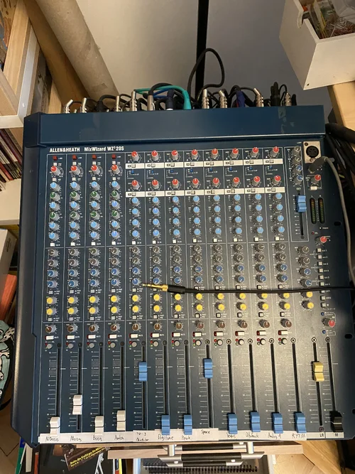

Ich liebe mein Allen&Heath Mix Wizard WZ3 20s: 4 Monokanäle, 8 Stereo die jeweils doppelt belegt werden können, nein wie ein Schertler wirds nicht klingen, dafür war es gebraucht günstiger als ein Stereokanal von Schertler..4FA054B0-3BC1-4017-8EA3-425402841EB8.webp
