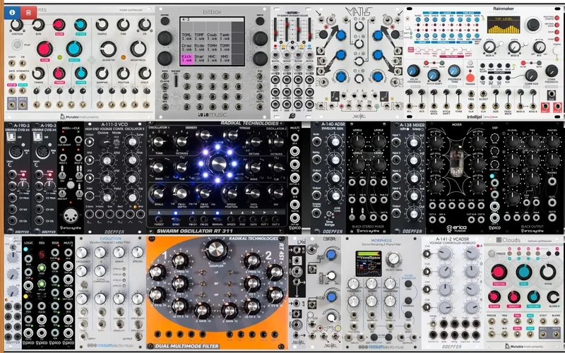

Prinzipiell "brauchst" du:
-VCO Modul (oder 2-3)
-Filter Modul
-Envelope Modul (oder 2)
-VCA Modul (oder 2-3)
-LFO (kann auch über einen der VCOs in der "low" range gehen)
-Mixer falls mehr als 1 VCO oder LFO vorhanden (für Audio exponentiell, für CV Signale linear)
Und dann -für eine klassische Monosynth-Voice- z.B. so ein Routing:
VCOs->Mixer->Filter->VCA für Audio
ENV1->Filter und ENV2->VCA oder falls nur eine ENV die dann splitten udn sowohl in Filter als auch VCA
optional noch LFO auf einen beliebigen Parameter.

Danke für die Tips, bin auch immer noch am wanken, aber wenn, dann mach ich das direkt mit dem (für mich) "besten", ich will nicht alle paar Monate auswechseln und nachkaufen und sowas.
Habe da viele schöne Sachen gesehen, wo es dann auch (hoffentlich) nichts mehr groß zu verbessern gibt und ich alles was ich will, machen kann, ich versuchs mal ausm Kopf, Liste hab ich auf der Arbeit:
Erica Synths Midi to Clock Modul - 129
Erica Synths Black VC Clock v2 -249
Erica Synth Black MIDI-CV v2 - 169
Radikal Technologies RT-311 Swarm Oscillator -599
-oder/und-
Make Noise DPO - 675
-oder-
Erica Synths Fusion VCO + Erica Synths Black Varishape VCO -499 + 315
Erica Synths Black Modulator - 199
Erica Synths Black 8-Multi - 89
Rossum Morpheus - 565
Rossum Control Forge - 565
Erica Synths Black VCA - 159
Erica Synths Fusion VCA - 279
Erica Synths Black LFO -255
-oder/und-
Erica Synths Black OCTASOURCE - 319
Erica Synths Matrix Mixer - 459
Erica Synths Black HADSR Envelope Generator - 229
Erica Synths Black EG CV Expander - 129
Erica Synths Black Output Module - 299
Erica Synths Monster Case - 539
Hoffe daß die Kiste mit ausreichend Strom und Platz ausgestattet ist, muss ich b.G. mal ausrechnen was ich da überhaupt brauche, vielleicht reicht ja auch ne kleinere.
So in etwa hab ich mir das gedacht, da bin ich ich je nach OCSs bei 5,5k bis 6k,
falls da was falsch oder unpassend ist, oder fehlt, oder verbesserungswürdig ist, bitte sagen.
Ist natürlich ein größeres Projekt, was ich mir dann zu Weihnachten schenken würde - wenn ich es denn überhaupt mache, da muss ich glaube noch etwas länger drüber schlafen...
Ist ja ne Menge Zeug, damit kann man schon was machen.
Würde mich aber nicht so auf einen Hersteller beschränken ( mehr oder weniger) und vor allem nicht alles auf einmal kaufen.
Viele Sachen/Anforderungen/Wünsche realisiert man halt erst im Laufe der Zeit, wenn man ein bisschen Erfahrungen gesammelt hat...

So, habe es mir, unter anderem, zugelegt.
Was soll ich sagen, affengeil das Teil :mrgreen:, hab mal ne kleine Demo gemacht, alles Sounds aus dem Modular (Percussion: Cubase)
und alle Sounds mit dem Morpheus "behandelt", der dabeiene Sequenzer ist einfach spitze, natürlich muss man sich damit beschäftigen (hab ich jetzt das ganze WE getan), aber das ist alles weit von "Menüdiving" entfernt, total easy - bin begeistert.
ach ja, was braucht man dafür, also ich nen ganzen Modular :mrgreen:
Hab ein Modulargrid Bild angefügt, es fehlen noch 3 Teile (Rainmaker, ControlForge, Clavis), kommen aber in den nächsten 2 Wochen :cheer:

Hmmm, falscher Ansatz ....
Mir macht das den Eindruck, das du die Module nicht danach zusammenstellst, was du wirklich brauchst, sondern mehr nach der Optik oder dem Habenwollen.
Überlege doch erst einmal, wofür du das System eigentlich einsetzen möchtest, was du davon evtl. durch vorhandene Synthies abdecken kannst und stelle die Module ausschließlich nach deinem Bedarf zusammen.
Vielleicht das Case gleich etwas größer wählen, aber ansonsten wirklich nur das Nötigste kaufen, erweitern kann man später noch.
Das dürfte noch etwas Freude in der Geldbörse lassen.
Ich weiß genau wofür ich das einsetzen will ;-)
Die einzige Optik auf die ich Wert gelegt habe, war schwarz, aber davon musste ich mich leider verabschieden.
Natürlich ist da manches, vor allem zum Montage, redundant, aber die Sounds die ich damit machen kann, bekomme ich nicht mit normalen Synths hin, vielleicht wenn ich mir die Bude mit Synths voll stelle, aber selbst dann...
Und ich habe mir sehr genau überlegt was ich brauche und damit zu 95% richtig gelegen, musste nur 2 Module wieder zurück geben.
Größer soll es eigentlich nicht mehr werden, da ich auch so jetzt schon alles damit machen kann.
Aber selbst wenn, was dazu stellen kann man immer...
Ausserdem steht er ja längst hier ;-)
