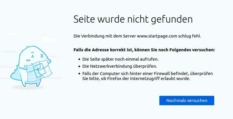

Gestern war ich mit meinem Ubunturechner und einem Ethernet Dongle online. Alles hat wunderbar funktioniert, aber nach etwa einer Stunde waren einige Seiten (z.B. Sequencer.de, google.com, etc.) nicht mehr erreichbar. Andere Seiten hingegen funktionierten.
Ein Reboot hat das Problem nicht gelöst, ebenso nicht ein Neustarten des Netzwerkmanagers. Nicht einmal mit einem ISO Image ging es. Erst nach dem ich das Netzwerkkabel abgezogen und wieder neu eingesteckt habe ging wieder alles wie gewohnt.
Wie kann so etwas sein? Hat da der Dongle irgendwie was in den falschen Hals bekommen? Offenbar lag´s ja nicht an der Software oder an den Einstellungen.
Waren Seiten nicht erreichbar und Du hast eine entsprechende Fehlermeldung bekommen? Oder hast Du nur eine weiße Seite bekommen?
Wenn Fehlermeldung, dann brauchen wir die Exakte Fehlermeldung (ggf einen Screenshot) um genaueres zu sagen. Alles andere wäre Glaskugelpoesie.

Teilweise kam eine Meldung mit "Verstoß gegen das Netzprotokoll" oder so aehnlich. Teilweise nur "Seite nicht erreichbar". "Dig Google.de" hat auch keine IP zurückgegeben, aber die Seiten waren auch ueber die IP nicht erreichbar.
bei mir zeigte der Firefox plötzlich diese Fehlerseite an (natürlich mit sequencer.de) und
Forum & Blog waren nicht mehr erreichbar.. konnte machen was ich wollte,
da half nur die Box neu zu starten

Jetzt hatte ich es auf dem Handy. Playstore und youtube kein Netz, alles andere ging aber. Box neugestartet.. geht wieder.
Firmwarebug in Verbindung mit DoT
