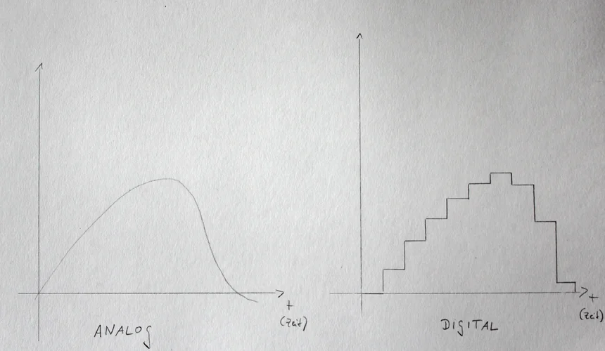

Ich hab da mal was gezeichnet ...
Links das analoge Audio. Das kann im Grunde ne Schwingung in der Luft sein oder das Signal in einem analogen Synthesizer. Einmal ist das Medium die Luft, einmal elektrische Ladungen.
Kern von analogen Schaltungen ist, dass sie einen kontinuierlichen Verlauf haben. Sprich, für jeden Zeitpunkt gibt es einen ganz individuellen Wert, der im Grunde nie identisch mit dem Vorherigen ist. Auch gibt es eigentlich keinen Vorherigen, da man in den Verlauf "unendlich" fein reinzoomen kann.
Und alle klassischen Audiosignale sind erstmal analog. Ob das die Aufnahme mit nem Mikro ist, die Schwingungen einer E-Gitarre usw.
Um Audiosignale digital verarbeiten zu können, müssen sie zwangsläufig digitalisiert werden. Warum man das macht, kann viele Gründe haben. Vor allem ist inzwischen die Speicherung und auch Verarbeitung (finanziell) deutlich günstiger.
Die Digitalisierung sieht man in der Skizze. Dabei wird aus dem Linken, das rechte Signal. Digitale Audiosignale sind dann immer nur eine Annäherung an das analoge Ursprungssignal, nie identisch.
Wie fein diese Annäherung ist, beschreiben die Digitalisierungsparamter der Abtastfrequenz (zB 44.1kHz), das ist die Auflösung in x-Richtung und die Bitrate (zB 16bit) in y-Richtung.
Der große Unterschied zwischen analogen und digitalen Synthesizern ist einmal die Verarbeitung mit analogen Bauelementen, wie Transistoren, Kondensatoren und Widerständen. Das andere Mal mit digitalen, sprich logischen Bauelementen (="Mikrochips"). Und auch, wenn Mikrochips aus vielen Transistoren bestehen, ist die Verarbeitung eine andere.
Verarbeitung kann in beiden Fällen alles mögliche sein. Von der Filterung bis zur Mischung von Signalen.
Und will man die digitalen Audiosignale schlussendlich abspielen, werden sie wieder in Analoge verwandelt. Und dann über einen Lautsprecher ausgegeben.

Genaugenommen dürfte die rechte Darstellung keine waagerechten Linien haben, sondern nur unverbundene Punkte...

Ich kann dir eine analoge Spannung mit einem Sample And Hold modulieren, dass sie wie deine rechte Skizze aussieht, die dann aber trotzdem Analog ist. Will sagen die Skizze ist falsch.
Digital
Ein Punkt alleine würde nur die Zustandsänderung abbilden, nicht das kontinuierliche Signal. Insofern würde der Punkt "nur" den Impuls (oder Information) zur Zustandsänderung repräsentieren, während die Treppe das tatsächlich generierte Signal darstellt.
Analog
Auch ein analoges Signal könnte man genauso verstehen, mit dem Unterschied, dass wir analog eine unendliche Anzahl Zustandsänderungen haben, während die Anzahl Zustandsänderungen im digitalen Signal endlich ist und von der Auflösung des "Erzeugers" abhängen.

Ein Punkt alleine würde nur die Zustandsänderung abbilden, nicht das kontinuierliche Signal. Insofern würde der Punkt "nur" den Impuls (oder Information) zur Zustandsänderung abbilden, während die Treppe das tatsächlich generierte Signal abbildet.
Sobald Du eine Treppe bzw. einen Polygonzug oder sonstwas dazwischen zeichnest, interpretierst Du das digitale Signal als analoges Signal - in der Art, wie es ein S/H Glied im DAC vor der Filterung tut. Digitale Daten selbst haben nunmal keine zeitliche Ausdehnung, denn zwischen den Punkten befindet sich nichts. Es gibt also genau genommen nicht mal eine Zeitachse, sondern allenfalls eine Reihenfolge, in der die Datenpunkte zu lesen sind. Alles darüber hinaus ist eine Interpretation der Koordinaten als analoges Signal.
Die "Verbindung" zwischen den einzelnen digtalen Signalen ergibt sich doch aus der Konvention (oder Konzept), dass bei der digitalen Abbildung von Audiosignalen zwischen zwei diskreten digitalen Signalen die Zustandsänderung für solange als persistent verstanden wird, bis eine neue Zustandsänderung eintritt (was im Prinzip einer versteckten Zeit-Information entspricht). Das ist ja genau das, wie du auch schreibst, was ein DAC macht: Er nimmt die diskrete Zustandsänderung zum Zeitpunkt t0 und behält diesen Wert solange bis die nächste diskreten Zustandsänderung zum Zeitpunkt t1 eintritt.
Darum meinte ich oben auch, dass die Frage nach der "richtigen" Abbildung ist, ob man nur die Information der Zustandsänderung als diskretes Signal (deine Sicht) oder jene des "Konzepts" (da kommt dann noch die Information "Zeit bis zur nächten Zustandsänderung" dazu) als stetiges Signal (Sicht von @Pete1) abbilden will.

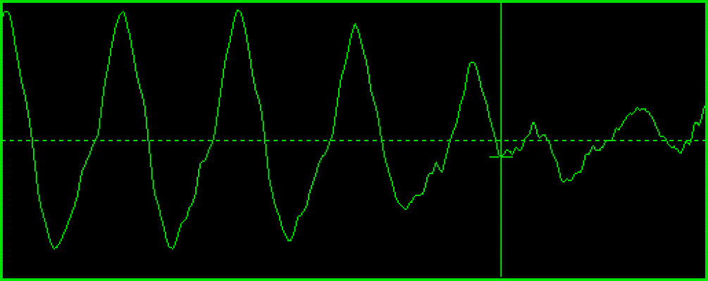

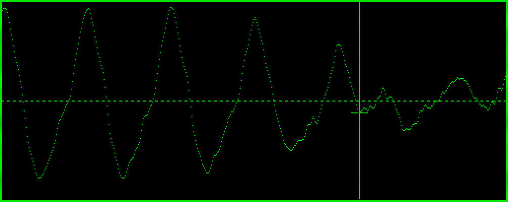

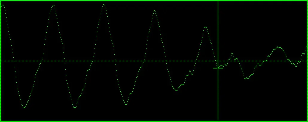

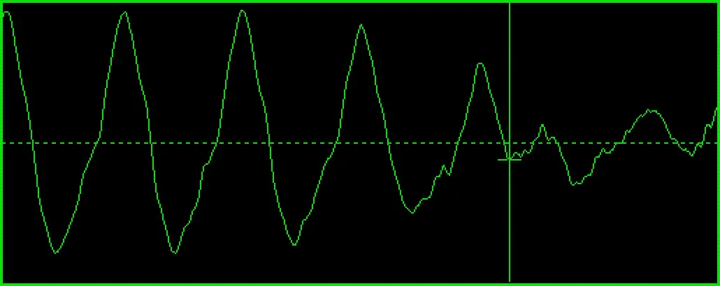

Der DAC interpretiert die Messpunkte und von da an ist es quasi analog, wenn auch noch nicht "zuende interpretiert". Und in dem Moment kommt auch der Faktor Zeit wieder ins Spiel, so dass man für die von der Samplerate definierten Abstände der Messpunkte Werte hat (nämlich genau den letzten der geliefert wurde). Das kommt womöglich darauf an, aus welcher Richtung man das Thema betrachtet. Ein wenig so, als ob man darüber diskutiert, ob man auf einem Gemälde eine Landschaft sieht oder Farbpartikel.
Ich betrachte das in meiner Ausführung für den Moment aus der Sicht des Rechners: Solange die Daten nur im Speicher sind und weder Aufnahme noch Playback stattfindet, besteht digitales Audio nur aus Zahlen in festgelegter Reihenfolge. Das ist übrigens auch der Grund, warum viele Messsoftware eine Punktdarstellung bietet (oftmals sogar als Standardeinstellung), die zwar nicht dem Auge schmeichelt und schwer zu lesen ist, aber die korrekteste Darstellung aus der Sicht eines Computers ist.
[Edit: Beispielbilder angehängt.]
Korrekt, aber bei komplexem Material schwer zu entziffern:
Inkorrekte Interpretation als quasianaloges Signal, aber bei komplexem Material besser lesbar:
Das ist eigentlich auch von Audio ganz unabhängig - es gilt ebenso für jeden anderen digital erfassten Vorgang. Deshalb würde ich fast sagen: Alles außer nackten Wertetabellen ist schon analog.

Digital
es ist keine zustandsänderung, weil das zweite sample nicht das gleiche wie das erste ist. es sind einfach nur werte.
in einem GUI stelt man üblicherweise eine ansicht zur verfügung, die zeigt, was nach der wandlung hinten herauskommt. cyclotron hat aber erst mal recht, dass punkte näher an der wahrheit wären.
