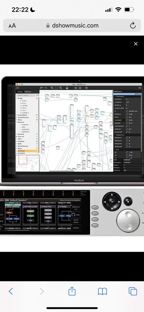

Also erst mal ein Programm bedienen lernen um Programme zu entwerfen die man dann auch noch musikalisch bedienen muss .. pure Romantik- wenn man ein Roboter ist oder Inselbegabt ..
