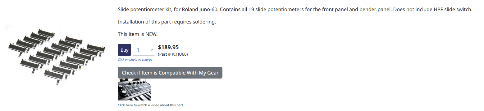

Auf kleinanzeigen hab ich einen juno 6' für ~1600 gesehen.
Dazu wurde geschrieben, dass die Fader teils schwergängig sind.
Ich glaube mich zu erinnern, dass hier mal einer geschrieben hat, er habe sich mal einen juno gekauft, ebenfalls ungewartet mit schwergängigen reglern, dann auch kaputt gegangen sind.
Wenn man sowas schon kauft, was sollte man denn für Wartung und Reparaturen einrechnen?
Wie teuer sind Ersatzteile wie fader heute und gibt es neue Alternativen?

Meinst wohl mich. Ja Fader alle mehr oder weniger verschlissen, hatte sowas noch nie. Ersatzpack nur Fader
Kosten Wartung vom Fachmann: Keine Ahnung ... bräuchte wohl mal ne Rundumkur

Ich hab meinen Juno 60 vor Mehreren Jahren warten lassen. Fader getauscht. Reinigung und so. Hat die Fachwerkstatt gemacht: ca 500€.😳
Bin aber voll zufrieden seither.

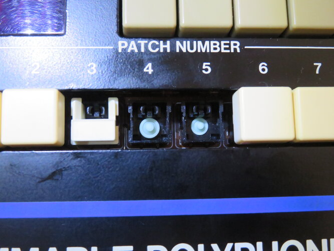

Ich habe jetzt fast alle Wehwehchen des Juno-60 kurieren können. Die Tastatur läuft fast perfekt (für das nächste Mal ordere ich noch viel feineres Schleifpapier als K600, da es sich damit anfühlt, als würde ich alles zerkratzen) und muss nur noch bei wenigen Tönen optimiert werden.
Ich habe aber ein Kuriosum bei dem bisher sehr schwergängigen Taster "Patch Number 4" entdeckt, der seit ein paar Tagen ganz die Arbeit verweigern will. Der Gummikontakt bei #4 hat einen größeren Durchmesser als bei den anderen Tastern. Er passt gar nicht in die kreisförmige Öffnung. Das war wohl der Grund, warum sich dieser Taster schon immer sehr seltsam angefühlt hatte und nur durch starkes Fingerschnipsen ausgelöst hatte. Das ist einfach ein falscher Gummikontakt! Und so wie es aussieht, war er schon immer da drin.
Hat jemand eine Ahnung, wo ich ein Ersatzteil dafür bekommen könnte? Es ist nur dieser Gummikontakt nötig, damit es wieder klappt. Ich habe schon Teile aus unserem Elektroschrott auseinandergenommen, aber es war nichts dabei, was passt. Sammelt vielleicht jemand alte, kaputte PC-Tastaturen und kann mir aushelfen?

Ein guter Freund aus England empfahl mir, schlicht und einfach erst mal die Kontakte von #4 und "Tape Verify" zu tauschen, was man im Grunde nie benötigt. Das war ein guter Tipp! Jetzt scheint alles, alles, alles perfekt zu funktionieren (bis auf "Tape Verify", natürlich). :cheer:

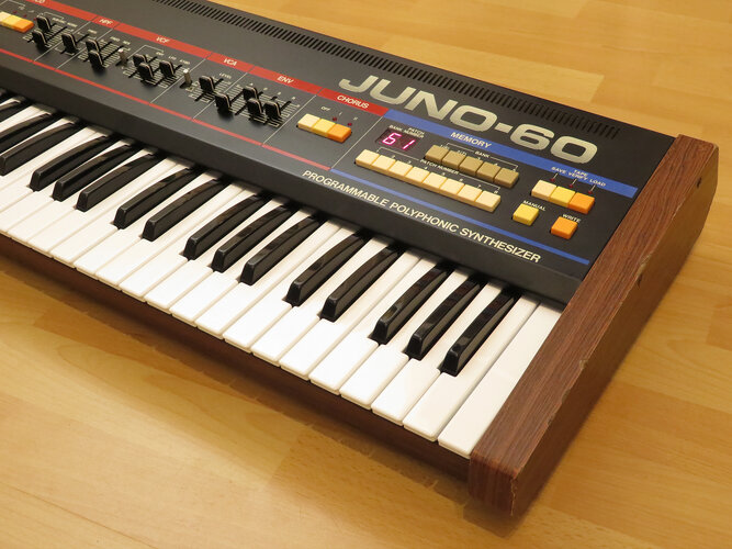

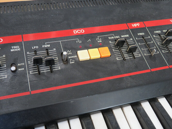

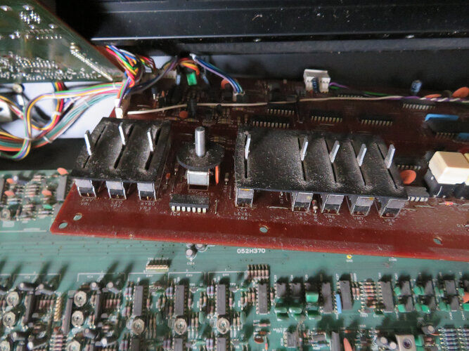

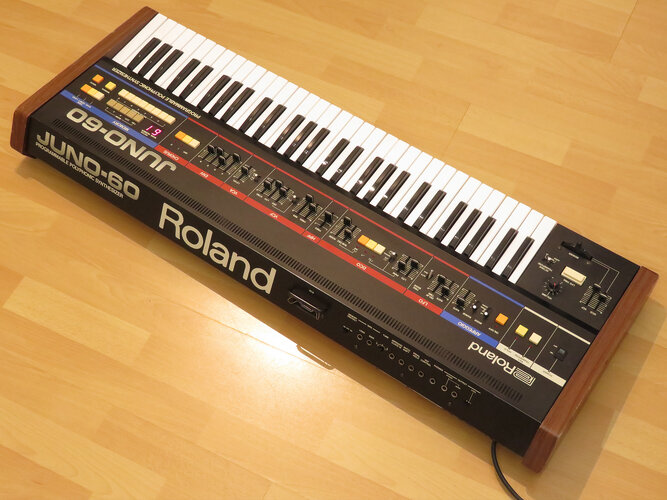

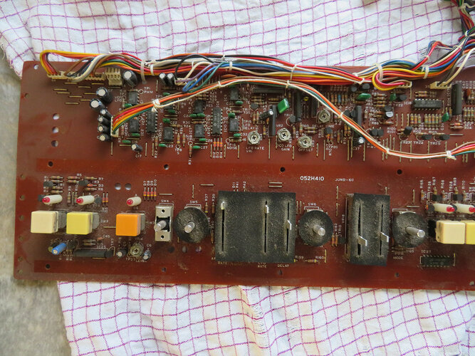

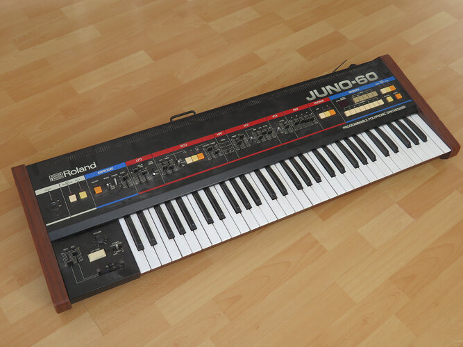

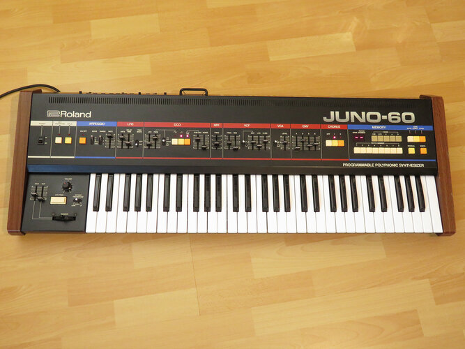

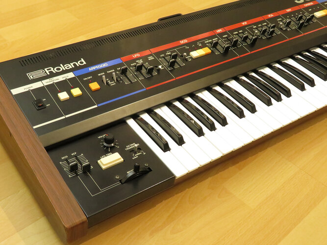

Heute hatte ich endlich Gelegenheit, ein paar Bilder vom fertig restaurierten Juno-60 zu knipsen. Da die Sonne sich seit Tagen nicht zeigt, musste ich blödes Kunstlicht nehmen. Ist halbwegs was geworden.
Das ist der Juno, wie er mir Anfang Oktober reingebracht wurde. Auf den ersten Blick aus der Entfernung gar nicht so schlimm, denkt man:
So sahen die Regler und Schalter zu Beginn aus - alles verstaubt und verdreckt, viele der Faderachsen stark verbogen, die Kappe für HPF fehlte:
Auch innen alles verstaubt, sodass die Beschriftungen der ICs nahezu unlesbar waren. Den zerbröselnden Staubschutz für die Fader und Schalter habe ich später durch dünne Moosgummizuschnitte ersetzt:
In diesem Bild sieht man ganz schön, wie dreckig die bunten Knöpfe waren:

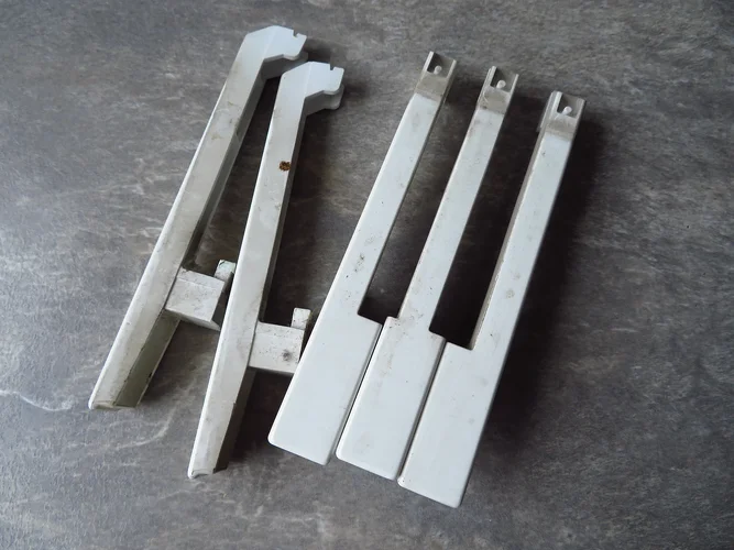

Ein letztes richtiges Ekelfoto. Eine derart verdreckte Tastatur war mir selten untergekommen:
Jetzt ein paar "Nachher"-Bilder:

Syntaur - daher die Sammelbestellung letztens.
Die neue Kappe sah dann derart taufrisch aus, dass ich aus den ganzen anderen Kappen, die ich mühselig geputzt hatte, diejenige raussuchen musste, deren Linie noch am weißesten war. Die beiden habe ich dann für die Bender-Einheit genommen, da es sonst seltsam ausgesehen hätte. Es macht optisch viel aus, wenn alle Kappen dran sind.
  • #180
Na, aus der Entfernung auf jeden Fall. Die Gebrauchsspuren der letzten 40 Jahre sieht man bei Tageslicht und mit weniger Abstand noch recht deutlich. Aber ich bin mit dem Ergebnis sehr zufrieden.
