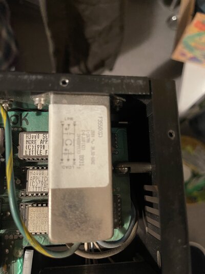

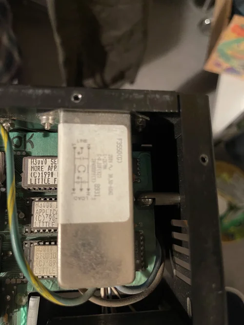

Hallo allesamt,
vielleicht kann mir einer von Euch hier weiterhelfen ?!
Mein Haemonizer,H3000S ,der Blaue ist gestern kurz nach dem Einschalten defekt.
Es hat auch nach geschmortem gerochen.
Geht noch an ,Display ist jedoch dunkel ,Linebutten unten rechts leuchtet kräftig rot ,jedoch funktioniert nichts und es riecht beim verzweifelten wiedereinschalten auch wieder rauchig.
Der rauchige Geruch,meine ich kommt aus der Ecke rechts oben beim Netzsteckeranschluss.
Da ist ja so ein kleiner grauer Block und ich meine das er dort entsteht .
Bin dankbar für jede Hilfe oder Idee.
Gruss
Zabi

Kurzschluss, wahrscheinlich wegen einem Bauteil, das genau diesen erzeugt, um den Rest des Geräts zu schützen. Die Stromversorgung hat wohl einen Defekt.

Hallo Pepe,
danke für die Erklärung und Unterstützung.
Meinst du an der Stromversorgung war oder ist etwas defekt und ein Bauteil hat den Kurzschluss ausgelöst ….
Also das Bauteil würde diesen nicht wieder auslösen wenn die Ursache behoben wäre,evtl. durch den Einbau eines neuen Netzsteckers?
  • #177
Da wäre ich mir (trotz Ferndiagnose) ziemlich sicher. Lass das Gerät erst mal aus.
Am besten wartest du, bis einer der Tech-Experten dir in deinem anderen Thread im Reparatur-Sektor antwortet. Ich bin kein Experte, habe aber schon so manche kaputte Stromversorgung wieder in Gang bekommen. Je nachdem, kann das entweder relativ einfach mit dem Austausch eines einzelnen Bauteils wieder in Ordnung gebracht werden - manchmal liegt der Fehler viel tiefer und benötigt fachkundige Diagnose.

Wenn du Glück hast handelt es sich um den Molexstecker, der das Netzteil mit der Hauptplatine verbindet.
Ich würde mal (bei gezogenem Kaltgerätestecker) diesen ansehen. Der ist sehr anfällig und bei mir auch schon abgeschmolzen.
Ein Tech hat ihn mir kürzlich entfernt und die Kabel direkt auf die Gegenseite auf der Platine gelötet.
Du kannst auf jeden Fall mal nachsehen, wie es um den Stecker und die Kontakte steht. Wenn der Molexstecker intakt ist, dann kannst du die Steckerleiste mit Isopropanol saubermachen.
Nach meiner Erfahrung mit H3000 ist das in 9 von 10 Fällen die Ursache des Problems.

Im Netzsteckeranschluß ist ein Spannungsfilter (Diagram auf Deinem Foto), darin stecken Kondensatoren, die sind vermutlich durch. Das Teil tauschen, dann sollte es wieder gehen. Ist ein häufiges Problem bei diversen älteren Geräten.
