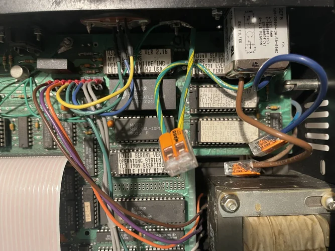

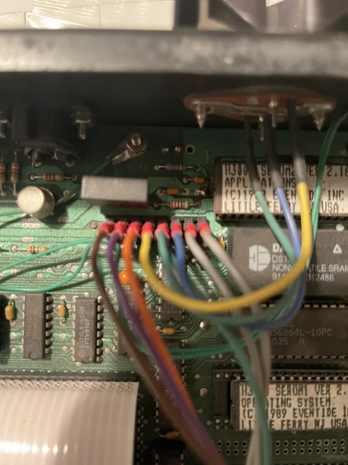

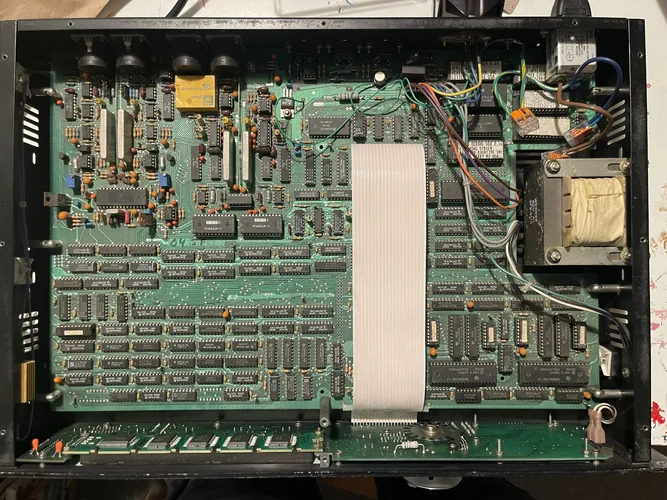

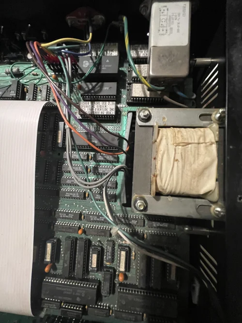

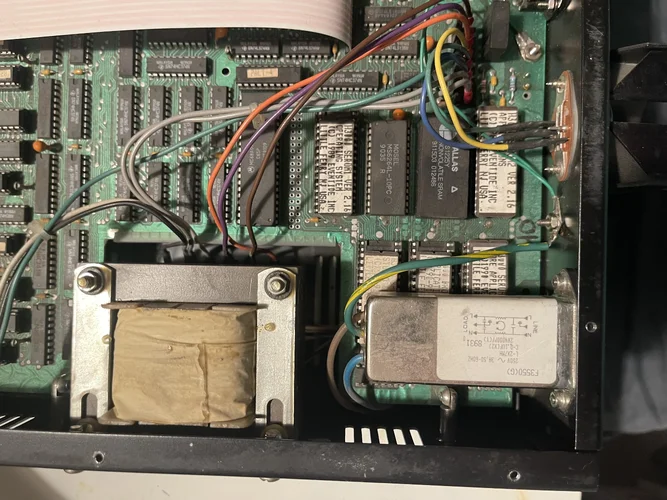

Hallo Leute,
heute kam endlich ein Spannungsfilter an den ich auf Ebay gefunden habe ,genauer gesagt 2 von der Firma Corcom,also dem selben Hersteller vom alten Spannungsfilter.
Hätte einen über falls jemand mal einen bräuchte.
Nun habe ich den getauscht und den H3000
Anhang anzeigen IMG-4284.mov
eingeschaltet.
Das rote Lämpchen beim Line Softbutton unten rechts leuchtet konstant kräftig rot,Display sieht aus als ob es aus wäre ,bei einer Videoaufnahme flackert es.
Links unten bei den Inputlevels leuchtet der rechte unterste Balken schwach grün.Eigentlich alles wie beim alten Netzfilter außer das kein Schmorrgeruch mehr wahrzunehmen ist aber funktionieren wie vorher tut auch nix.
Anbei ein paar Bilder dazu:
Beim Wechsel des Spannungsfilters habe ich die Kabel über diese Wagoklemmen auf den Fotos verbunden.
Hoffe das ist ok so oder habt Ihr eine Idee was ich noch machen könnte?
Grüße und Dank im voraus für jede Hilfe.

  • #197
Spannungen messen. Aber wenn Du Dich gar nicht auskennst, ist es jetzt leider ein Fall für einen Techniker.
