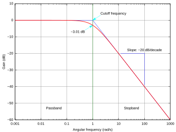

Die hier gezeigte Cutoff Frequenz kann man mit dem Cutoffregler (oder kurz Cutoff) veraendern.
Das ist die Frequenz des Filters.
:hallo:
Das ist also wie bei deinem Verstärker zum Musik hören sehr grob das, was der HÖHEN bzw. TIEFEN Regler tut. Dinge rausnehmen, also FILTERN.
Das ist also der Knopf, der einen Klang dumpfer macht, da er genau die Frequenz bestimmt, ab der Frequenzen oberhalb dieser weggeschnitten werden. Aber nicht total hart abgeschnitten, sondern mit einer gewissen Intensität, das nennt man dann Flankensteilheit (im Bild SLOPE).
Dumpfer macht er natürlich nur bei einem Tiefpassfilter (Low Pass Filter), es gibt ja mehrere Typen. Hier dargestellt ist ein Tiefpass Filter LPF
