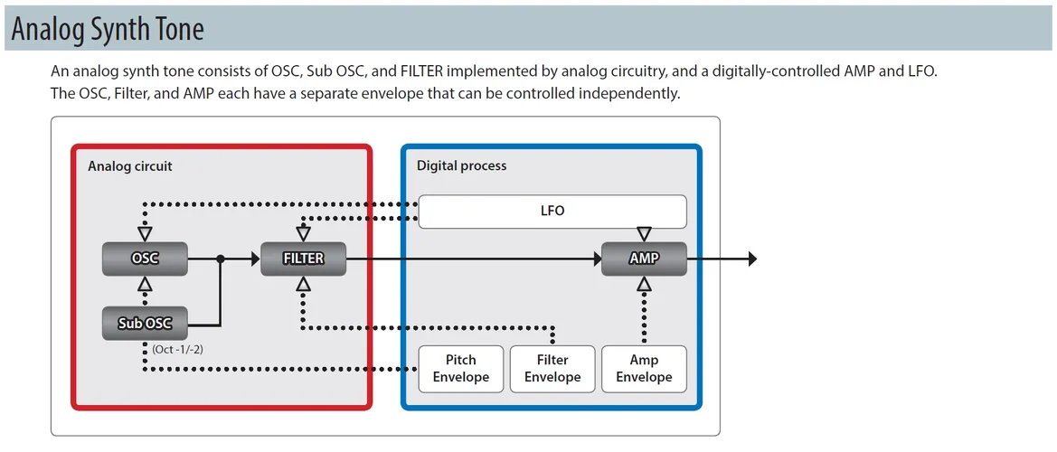

JD-Xi würde ich bei Digital einsortieren.Der Filter wirkt nicht auf die digitalen und umgekehrt.Von daher auch kein Hybrid.
Da hätte man besser ne Samplerspur eingebaut anstelle des Analogparts.
nebenbei : Sequenzer des analogen Teils ist polyphon.:banane:
siehe oben zum JD Xi, hybrid bedeutet nur die Mischung aus analog und digitalen Klangkomponenten, und du kannst sie auch mischen beim JD, wenn auch nicht so wie man das von den anderen kennt. Der Begriff ist trotzdem technisch korrekt.
Der JDXi *ist* ein Hybrid,
Ich bin bereit den JD-Xi als Hybrid zu akzeptieren, wenn man dort den analogen Synthesizer durch integrierte digitale Effekte schicken kann und die Effekte als Klangkomponenten begreift. DeepMind 6/12 wäre auch ein Hybrid mit analoger Synthese und digitalen Effekten, die Teil des Klangs sind, also in dem Fall digitale Klangkomponenten. Und das meine ich im Ernst: Ich habe nichts dagegen, die internen Effekte als Teil des Klangs zu verstehen. Im KingKorg gibt es z.B. eine analoge Röhre, die der digitalen Synthese nachgeschaltet ist. Würde ich ebenfalls als Hybrid akzeptieren, auch wenn mit geringer analoger Klangschöpfungstiefe. Am Ende zählt natürlich der Klang. Wenn wir aber rein die technische Seite betrachten, so gibt es z.B. im KingKorg und im DeepMind sowohl analoge als auch digitale Klangkomponenten. Im DeepMind liegt der Schwerpunkt rein technisch gesehen auf Analog, im KingKorg auf Digital. Das kann man schon so sehen. Im JD-Xi liegt der Schwerpunkt aber auch auf Digital: 128 digitale Rompler-Stimmen und digitale Effekte. Analog gibt es nur eine Stimme.
Das kann man.
In diesem Fall wäre es dann eine Sonderform einer MONOPHONEN hybriden Klangerzeugung, bestehend aus analoger monophoner Klangerzeugung gefolgt von digitalen Effekten, die als Bestandteil des Klangs angesehen werden. Der daneben enthaltene 128-stimmige digitale Synthesizer inkl. Effekte ist kein Hybrid, weil bei dem dann alles digital ist.
