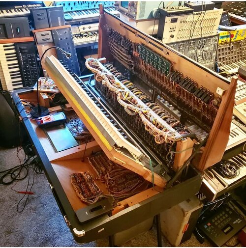

Ich glaube, ein 'Bauteil' welches in der Auswirkung gerne unterschätzt wird, sind die Leiterplatten. Habe ich bei eigenen Projekten auch schon erlebt.
Ich meine, wenn man sich das mal ansieht: Just hatte ich meinen Rogue auseinander wegen eines defekten Elkos. Grosses, einseitiges Through-Hole Board, meist grosse Abstände zwischen den einzelnen Bauteilen. Heute alles SMD ganz klein auf doppelseitigen Boards. Klar sind die Bauteile selbst 'besser', aber durch die hohe Packungsdichte gibt es sicher Verkopplungen aller Art, die 'früher™' so nicht da waren.
Darüberhinaus gibt es vielleicht sowas wie einen Know-how-Verlust bezüglich des routens von Leiterplatten. Heute wird, nachdem die Schaltung an sich steht und die mechanische Anordung von Potis / Buchsen whatever festgelegt ist, der Auto-Router angeworfen. Die im Router hinterlegten Design-Rules müssen aber ja irgendwo herkommen und von diesbezüglich erfahrenen Leuten kommen. Ich glaube, das solche Leute, die wirklich Ahnung von Mixed-Signal (also Analog-Audio + Digital-Steuerung) haben, immer seltener werden...
...nur so ein Gedanke zum Thema....

Die Leiterlängen wurden ja schon genannt. Ich frage mich auch inwiefern einfach die längeren "Laufwege" zwischen den Komponenten eine Rolle spielen.
Themen dabei: Dämpfung, Einsträuungen/Induktionen/gegenseitige Modulationen, Filterwirkung, Phasenwirkung, schlechte Lötstellen, Temperaturen=Widerstandsänderung...
Da sind ja quasi alle Bauteile betroffen.
Heute hat man vlt. 1mm Blattmetallleiterbahn zwischen zwei Komponenten, die kaum Raum für "Manipulationen" bietet..

Moderne Geräte verwenden mehrlagige Platinen mit Ground-Plane, Schaltnetzteilen, SMD-Bauteilen (da gibt es diverse Komponenten, insb. Folienkondensatoren, nicht), hochfrequentem Digitalzeug mit im Gehäuse, alles dicht und eng gebaut usw. Das ist für Audio nicht zwingend vorteilhaft. Die Halbleiter sind anders als früher. Audioschaltungen brauchen Trägheit durch Widerstand um Überschwingen zu verhindern, und die ganzen HF-Lärmquellen (einschließlich Netzteil) bewirken auch das Gegenteil.
Ich habe mehrere Vintage-Synths komplett restauriert, neue Kondensatoren (aber keine low-ESR-Elkos, noch so ein Fehler in vielen modernen Designs), mechanische Bauteile, teilweise neue Halbleiter (außerhalb des Signalpfads). Die klingen großartig, immer noch so schön organisch, satt und präsent.
Selbst Geräte wie der Polaris oder Alpha Juno, mit frühen digitalen Hüllkurven, klingen mehr nach richtigem Instrument als ein Prophet 3 rev 4 oder sogar der Perfourmer MK2 (ich habe sie alle).

Von daher, meinte ich, dass es nicht so einfach zu sein scheint, analoge polys zu bauen, die dir diesen sound nahezu 1:1 geben.
Also steckt da wohl schon eine gewisse Leistung dahinter und es ist nicht so einfach irgendwelche Bauteile zusammen zu löten.
Vielleicht sehen wir das aber auch einfach aus einer falschen Richtung. Vielleicht ist es technisch gar kein Problem Synths mit ähnlichem Sound von damals ohne Vintage Knopf und künstlichen Spielereien hinzubekommen.
Könnte es sein, dass solche Synths dann einfach nicht wirtschaftlich wären aus unternehmerischer Sicht ?
Man würde wieder alles zu 100% diskret bauen, mit genauso vielen Kabeln, wie oben im Bild...... Und dann würden die Synths wieder klingen, wie damals .. und wieder 30.000€ kosten, wie damals .... :klemmgrins:
(Und von der Größe der wieder resultierenden "Kindersärge" (einer der schönsten Begriffe, die ich hier mal gelesen habe) gar nicht zu sprechen.)
Ist es vlt. so, dass man eben einen oder mehrere Tode sterben muss als Preis ?
