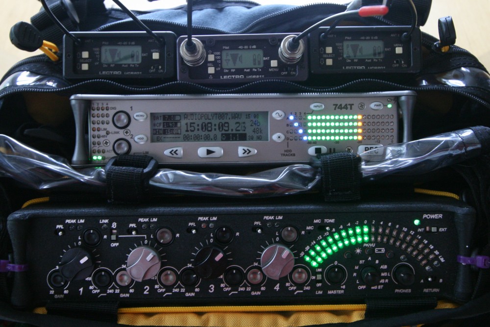

klar und per timecode ist das dann alles auch super im sync mit daw´s _ import export 196khz/32bit = alles kein problem
welcome to the 21 century :phat:
sounddevice 744 T _ :adore:
