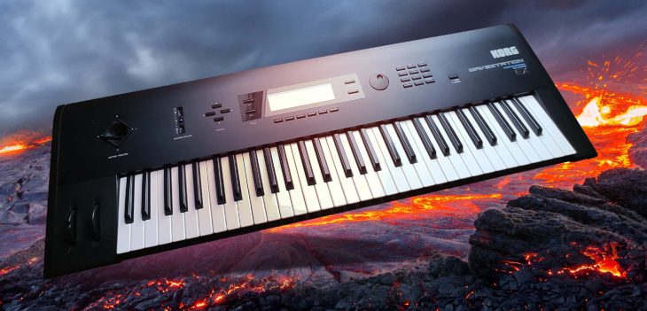

Das Gehäuse des 01/w ist in vieler Hinsicht baugleich mit dem der Wavestation (Klaviatur, Display, Buttons, Dimensionen = das betrifft auch die Rackversionen 01R/W (nicht 01/RW) und die WS A/D).

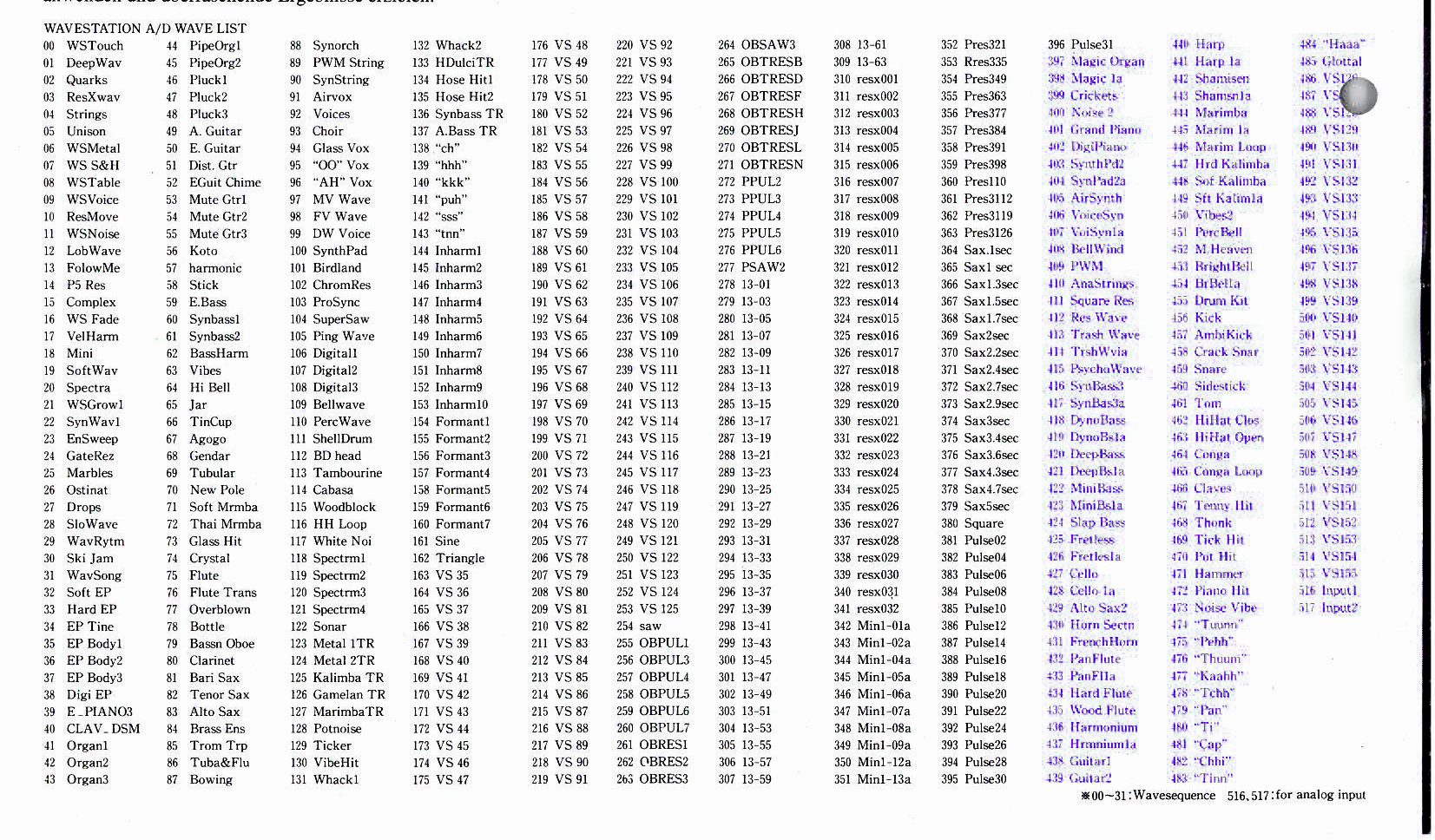

Die A/D entspricht klanglich der WS - genauer der WS EX. Die Wavestation EX hat (genau wie die Rack A/D) dann noch einige Klänge mehr, sprich statt 2MB ROM und 365 Waves (normale WS) dann 4MB ROM und 484 Waves (die EX-Erweiterungen, welche auch die A/D insich trägt, sind hier unten rechts in Lila dargestellt)

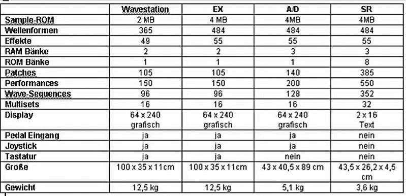

Es gibt leichte Unterschiede bez. der Anzahl der Patches zwischen den jeweiligen Versionen:

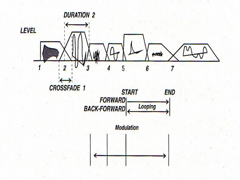

Die Waves bei den Wavestation werden in Reihe "gestapelt" und unterscheiden sich von den Grundklängen in den Programms/Combinations einer M1 oder 01/w gänzlich. Die M1 und 01/w erlauben mehrfach-Layer-Strukturen (typische Korg-ROMpler Sound-Prorammierung in den PRG/Combis) - bei der WS erfolgt das anderes (quasi in Reihe) und dann bis zu 4-Layer, die man mit dem Joystick (Vektoren X/Y) durchmorphen kann.
