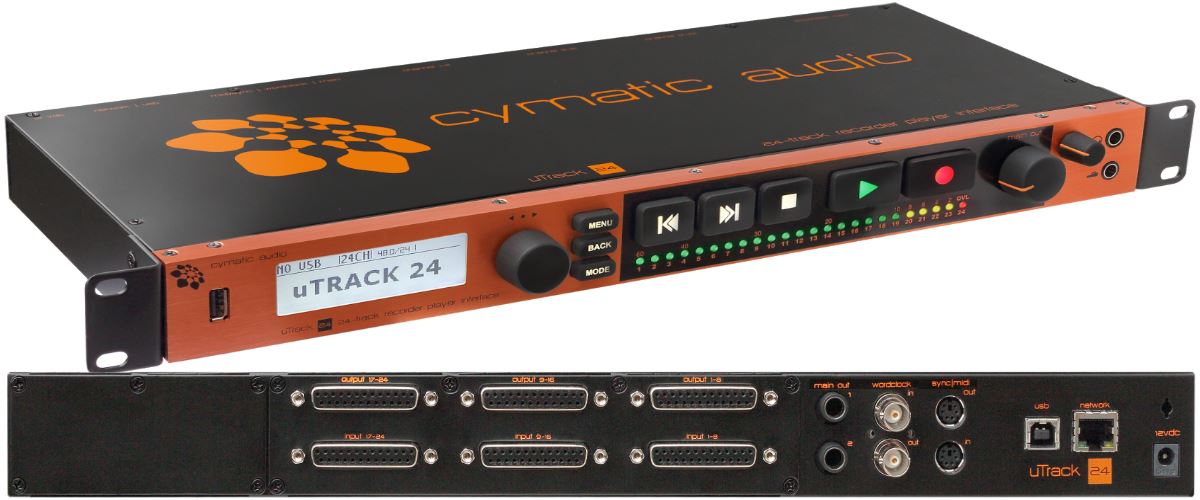

Also für solche Späße hab ich den Cymatic Live Player 16. Da kannste sogar 16 einzelne Audiospuren einzeln ausgeben (Tonmann freut sich) oder halt einfach Stereo-Wave-Dateien. Playlisten-Management ist ebenfalls kinderleicht.

Ich benutze auch den Symatic LP16.Sehr empfehlenswert. Software recht ausgereift und live zuverlässig.
Eigentlich ein sehr schöner Tipp! ...ausser dass man ggf. noch ein externes Pult dafür braucht.
Da der TE mit gebounceten Stereofiles arbeitet, ist es (möglicherweise) aber etwas zu overkill...

Kann der 16 Wavefiles insync abspielen?
Jep, kann er.
Dafür wurde er gebaut.
Allen&Heath hatte(n) mit dem ICE-16 ein beinahe identisches Produkt.
(abgesehen von den unsymmetrischen Cinch-Ausgängen...)
Und von Cymatic selbst gibt's noch den uTrack 24 - welcher quasi den 19"-Standard des ICE-16 als Basis nimmt und diesen auf 24 Spuren und um BNC-Wordclock und symmetrische D-Sub Buchsen erweitert.

Der ICE-16 war übrigens so konstruiert, dass man ihn auch als (ziemlich kostengünstiges - ca. 800€) 16-Kanal USB-Interface nutzen konnte.
...müsste beim uTrack-24 eigentlich auch gehen... leider hat man - aus Platzgründen sehr wahrscheinlich - diesem das interne Netzteil mit Euronetz-Buchse "weggezüchtet", welches der ICE-16 ursprünglich noch hatte!
