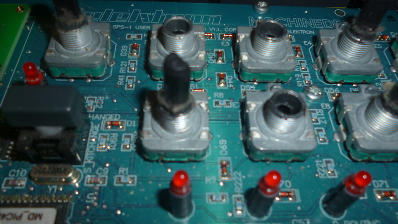

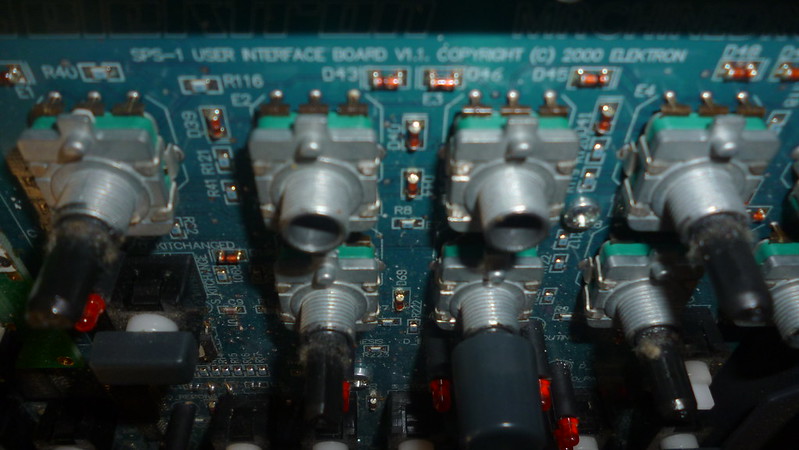

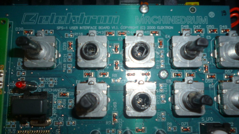

Hallo zusamm, ich habe mir nach langem mal wieder eine Machinedrum von Elektron geholt, laut Verkäufer sollte alles ok sein aber leider sind 4 Potentiometer defekt, man kann zwar alles editieren aber es nützt ja nix wenn man die Potis rausziehen kann. Ich bin nun auf der Suche nach passende Potentiometer damit ich die Machine auch in meinem Liveset intergrieren kann bei Gigs. Hat denn schon einmal jemand dieses Problem gehabt das man die Potentiometer ersetzen musste?
Ich habe mal ein paar Bilder gemacht damit man sehen kann was genau dort verbaut ist.
Ich wäre für jede Antwort sehr dankbar
Ersatz-Encoder gibts direkt beim Elektron Support zu bestellen. Auswechseln ist (Löterfahrung vorausgesetzt) kein Hexenwerk und geht Dank des servicefreundlichen Aufbaus der Elektron-Geräte sehr einfach vonstatten. Wenn du eher unerfahren bist, würde ich jedoch davon abraten, es selbst zu versuchen, und lieber einen erfahreneren Bastler ranlassen.
Tipp: Wenn die Kiste schon älter ist, würde ich die anderen Encoder auch gleich mit auswechseln. Läuft das Sound Selection Wheel noch sauber oder gibts da auch Wertesprünge? Ich empfehle auch den Testmodus, zu erreichen über den Bootscreen (FUNCTION gedrückt halten und MD anschalten).

Bei Elektron hab ich schon angefragt, aber momentan sind die auf der Messe und es würde erst frühstens nach ein bis zwei Wochen etwas werden. ich habe oft bei Reichelt Ersatzteile gekauft wenn mal was zum reparieren war aber bei den Potentiometern weiß ich leider nicht genau welche ich da nehmen muss. Die restlichen Potis wackeln auch schon dolle und ich habe auch vor diese ebenfalls zu ersetzen. Das Selection Wheel funktioniert noch einwandfrei und wackelt nicht.
