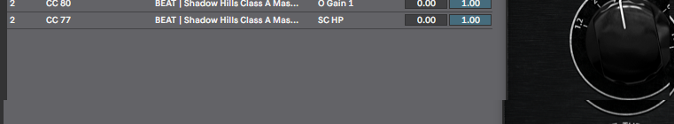

  • #100
Das da in den MIDI Zuweisungen kanal 2 steht - hat also nix zu bedeuten...
Wenn ich es richtig sehe, ist die Kanalanzeige ein Live Dialog und stammt nicht vom Plugin selbst, oder? Dann sollte das eigentlich gehen. Die Parameter, welche ein Plugin dem Host meldet, haben nichts mit MIDI (und entsprechend mit MIDI Kanälen) zu tun, sprich das von mir beschriebene Problem von Live trifft wohl nicht auf Deinen Fall zu. Was ist eigentlich genau Dein Problem?

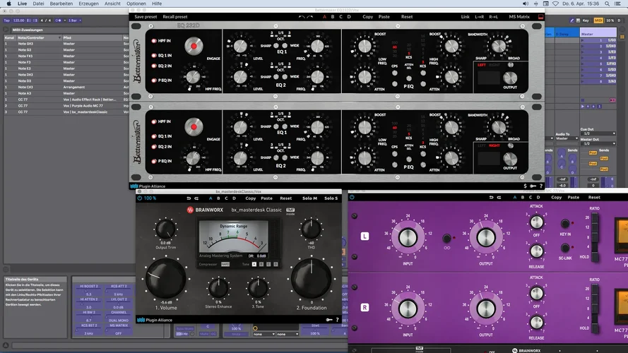

Test:
Ich habe den selben fader (hier CC77) über drei verschiedene midikanäle auf drei verschiedenen PlugIns gelegt.
Wenn ich jetzt am Launch Control Xl die presets wechsele, kann ich mit dem selben fader nacheinander alle drei PlugIns controllieren.
Ich habe immer das gleiche preset genommen und nur die midikanäle geändert und auf die user-bänke abgespeichert:
Preset 1/ Midikanal1 Preset 2/ Midikanal2 Preset 3/ Midikanal3 usw
Das funktioniert also - ist vielleicht auch nicht überraschend...
