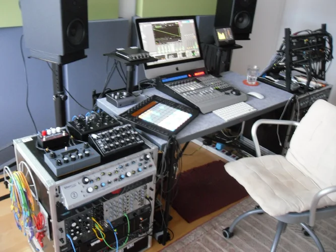

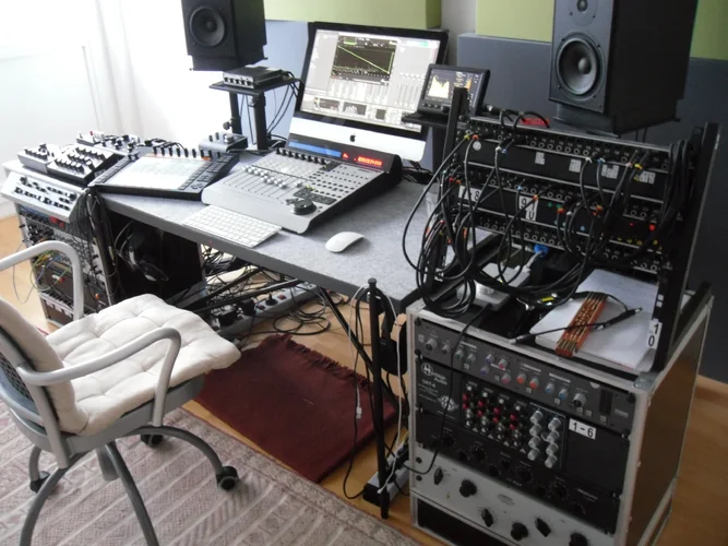

Jetzt hat man die technischen dinge weigehenst gelöst - zumindest hat man eine perspektive...
Schon taucht das nächste thema auf: Anordnung am platz!
Ein gadjet /controller zu dem ich mich weit hinüber beugen muss, benutze ich nicht...
Da kommen dann die kleineren controller wieder ins spiel - die irgendwo rumfliegen und bei bedarf einfach herangezogen werden...
Controller machen spass - hätte ich nicht gedacht.
Und ich hab festgestellt für mich: Ich hab je mehr "analog feeling" je fester und schwergängiger die potis/fader sind.
Dann kann ich auch die werte besser einstellen...
Geht euch das auch so?

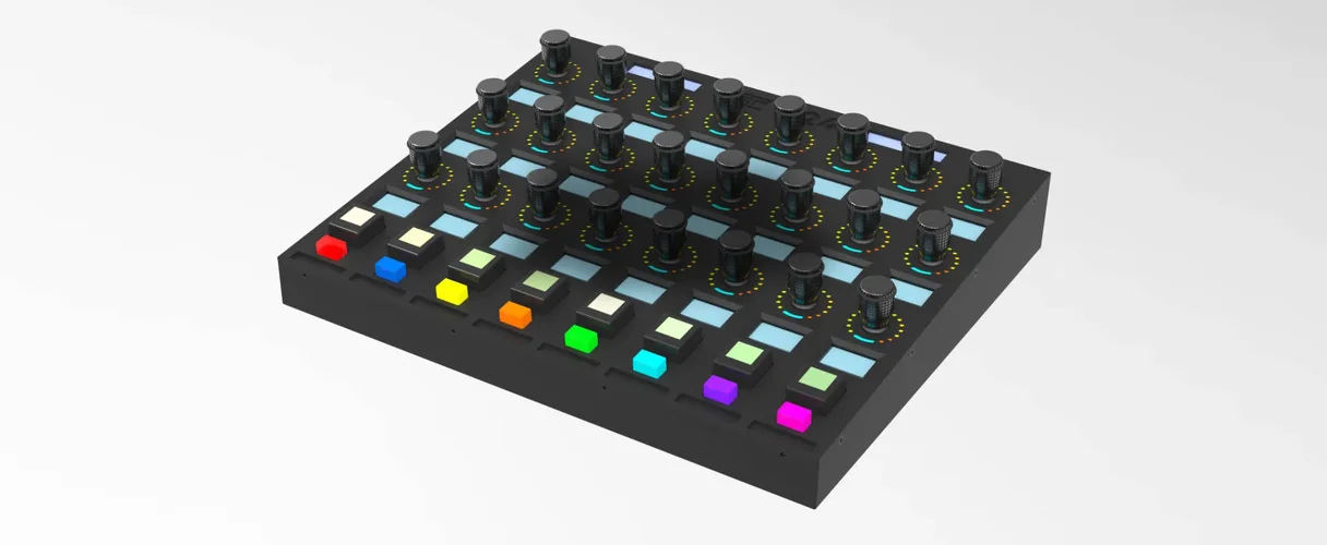

Electra One​
Der ist cool für Plug/ext.Synth
Leider nicht so gut verfügbar …
Der ist ja schon wirklich scharf. Darauf hätte ich große Lust, allerdings nur, wenn es irgendwie möglich ist, dass er KOMPLETE KONTROL-kompatibel ist. Trotz der systemimmanenten Schwächen des KK-Systems (wie z.B. dass die Zuordnung im Patch gespeichert wird und nicht im Plugin) existieren haufenweise vorgemappte Templates im Web. Ich kann mir einfach nicht vorstellen, dass ich meine 50 Plugins selber auf so ein System abbilde.

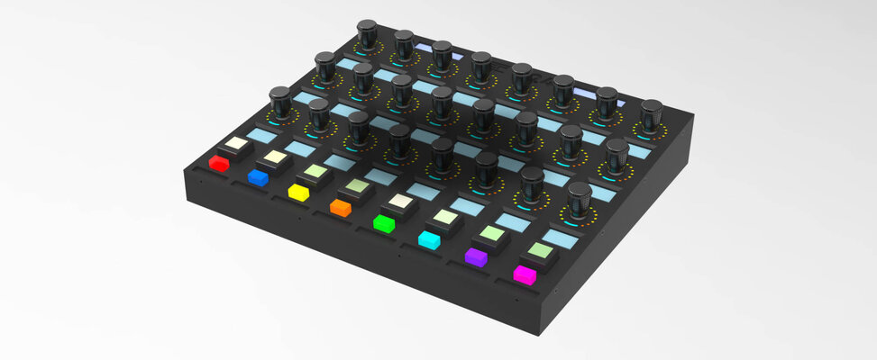

Fasderfox EC4 versus Launch Control XL

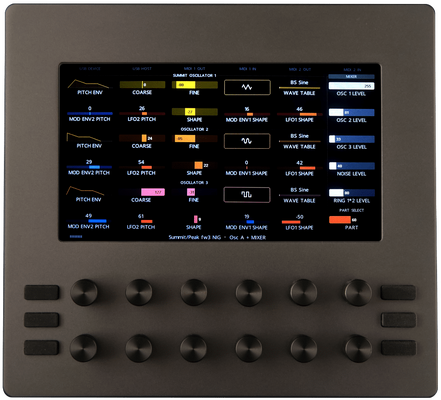

Wenn ich den Elektra One wieder ins spiel bringe - der kostet die hälfte und
jeder darf sich fragen ob der Elektra einen nachteil hat gegen über den beiden da oben!?
Einziger "nachteil" der mir auffällt: Du hast nicht für jedes element einen dezidierten button - aber ist das ein nachteil...
  • #77
Der Electra One ist wirklich ein tolles Gerät und super verarbeitet! Als reine Gerätesteuerung gibt es eigentlich keine wirkliche Alternative. Der Vorteil ist auch, dass man es ohne Computer verwenden kann.
Ich unterstützte auch die Nutzung mit Bitwig und Reaper (geht sogar in der aktuellen Version in Kombination mit DAW-Parametern und den nativen Electra One Templates!). Hier 2 Videos:

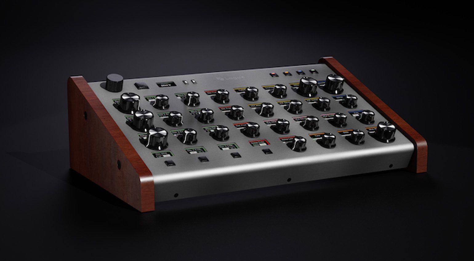

Sowas finde ich ja auch klasse
und der verkäufer sagt:"Der DAW Controller lässt reine Midi-Daten heraus.
Wenn die Plugins das verstehen, sollte es funktionieren."

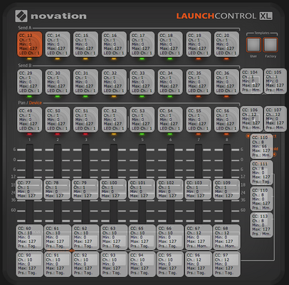

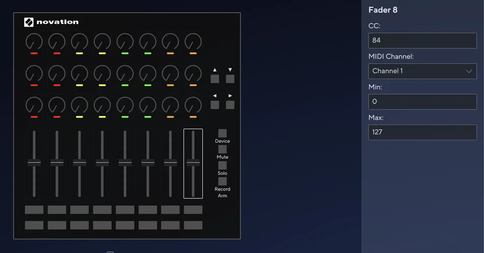

Manchmal ist man doch leicht schockiert was auf einmal nicht geht und man hat gedacht das sei selbstverständlich:
Hab jetzt ein Novation Launch Control XL und kann den nur benutzen wenn verschiedene presets auf verschiedenen midikanälen laufen ---
--- und das geht genau nicht! Shit...
Geht alles nur über midikanal 1 - gibt es da ein workaround!?
THX!
Hier ist aber jemand der das scheinbar kann: siehe unten...
  • #88

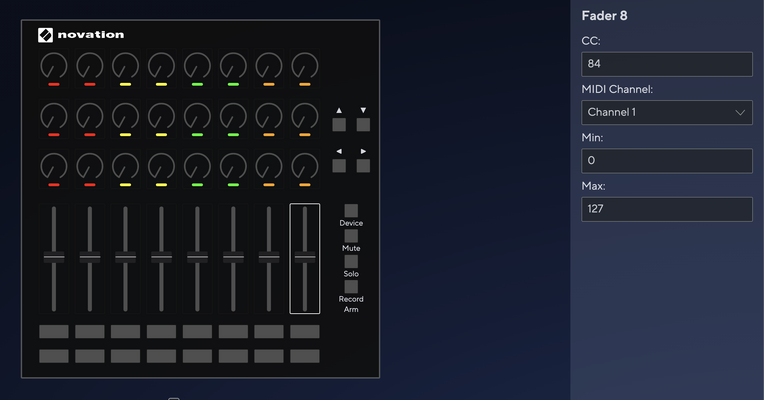

Components?
Da kannst du eigentlich jedes Element auf andere Channels umstellen.
Oder geht's da um was grösseres?
Exakt... damit geht es. Da ich nicht gerne mit meinem Audiorechner online bin, mache ich das immer über mein Tablet, speichere das Template ab und kann es dann am Studiorechner offline per USB aufs Launch Control übertragen... bisken umständlich, ist mir aber lieber so ;-)
  • #90
Ja, das benutze ich... Danke für den hinweis
Hab jetzt festegstellt das der midikanal 2 auch von Ableton registriert wird, aber nicht von meinem PLugIn in Ableton.
Es liegt also am PlugIn und NICHT am LauchControl XL - das ist schonmal gut (Sonst hätte ich es wieder abgeben müssen)
