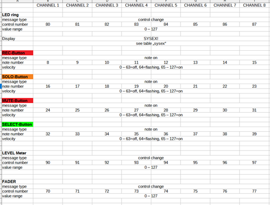

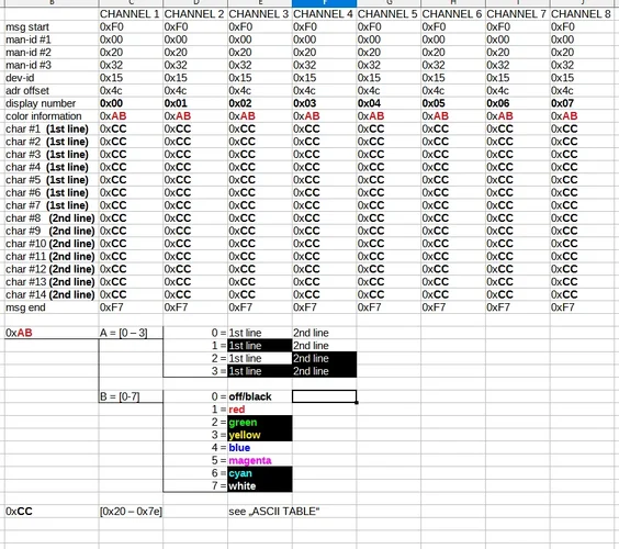

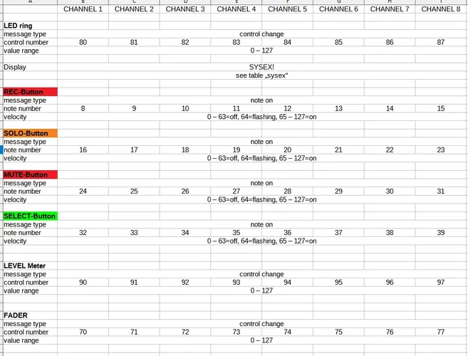

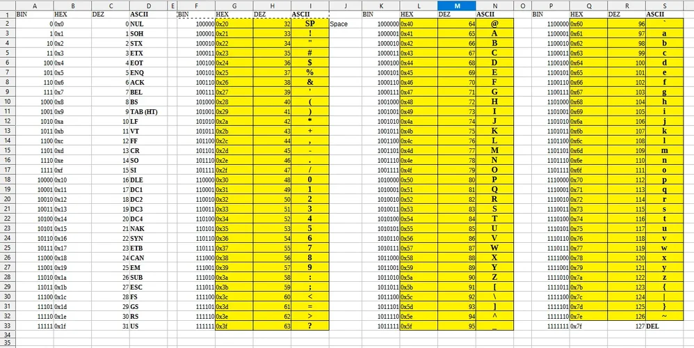

Ja, hatte da mal ein Projekt für Sysex mit begonnen. Braucht aber Software und die gibt's praktisch nicht fertig von der Stange, sondern man muss sich da selbst was basteln:
Und noch ein paar Tabellen, falls da selber jemand mit Sysex die Fader zum Tanzen und die Buttons und Displays zum Leuchten bringen will:
SYSEX TABLE:
ASCII TABLE:

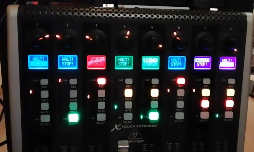

Das Teil hat gar nix und kann alleine so auch erst mal erstaunlich wenig.... ;-) Das wirft auf Knopfdruck nur ganz simple Infos raus, wenn ich das richtig im Kopf habe, dann eigentlich nur die Sachen, die in der obersten Tabelle stehen. Ich hatte es mit zwei Kabeln an einem Raspberry Pi dran. Das eine Kabel kam aus dem Behringer X-Touch Extender und hat nur den Strom per USB an den PI geliefert und das zweite USB-Kabel hat dann den Extender als USB-Slave an den PI gehangen.
Weiters war noch ein simples USB-Midi-Interface am PI dran, was dann an den Windows-Rechner (und über DESSEN Midi-Interface) an meine DAW ging. Der PI hat die ganze Logik in Form von Python/node.js-Scripten enthalten. Soll heißen dass ein Script ein Note On-Event enthält und anhand einer "Tabelle" dann entscheidet, was raus geschickt wird.

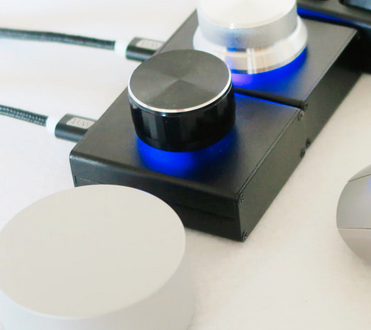

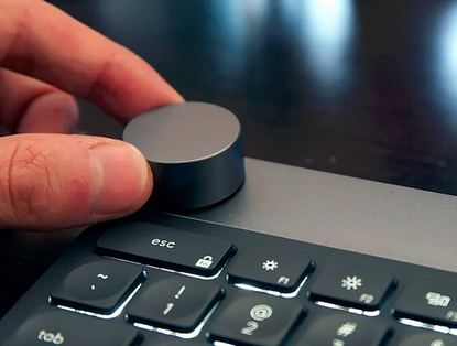

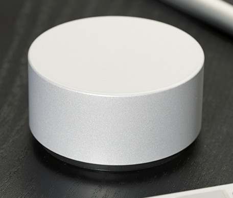

Manchmal denke ich ja, die wollen einen für dumm verkaufen: der produziert mehr aktionen um zum ziel zu kommen, als ich mit einem einzigen mouseklick brauche
für bildbearbeitung sind die dinger toll, warum das überhaupt ableton unterstützt, keine ahnung.

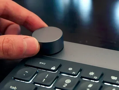

deine idee, dass du dir einen einzigen großen regler wünschst, der dann das mausrad ersetzt wenn der mauzeiger auf einem plug-in dial ist, und den man dann mit der linken hand bedient, kann ich durchaus nachvollziehen.
keine ahnung ob und welcher davon genau das machen würde, aber es gibt ja diverse dials und encoder von logitech oder microsoft, vielleicht kann das einer davon, ggf. mit irgendeiner einstellungssoftware der marke USB overdrive.
geht natürlich dann immer noch nur mit den plug-in und parametern bzw. GUI elementen, die das mausrad auch unterstützen. dafür dort dann aber mit eine auflösung viel höher als MIDI, was für so manches ja komplett ungenügend ist.

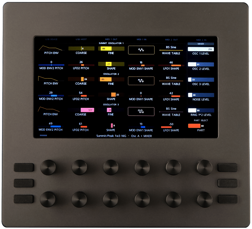

  • #56
Electra One​
Der ist cool für Plug/ext.Synth
Danke für den Tipp... und sogar realtiv "günstig"
M.i.a.u.: Moogulator und Soundwise unlike

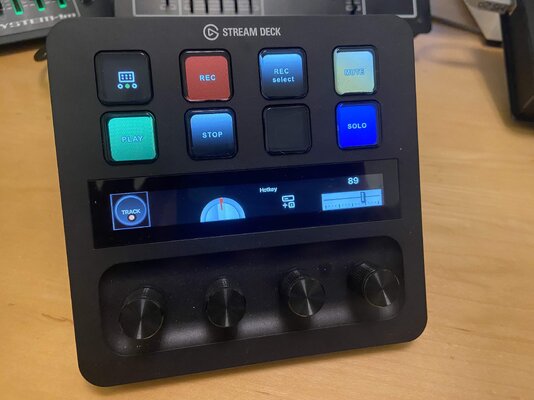

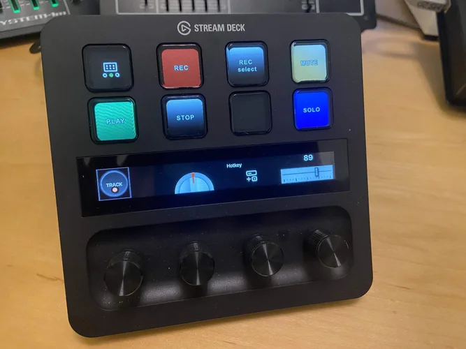

- Elgato Streamdeck XL - Wenn das so klappt wie ich mir das vorstelle und ich nachher per Knopfdruck z.B. ein Plugin schnell öffnen kann, wäre das für mich ne hilfreiche Sache.
