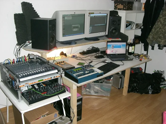

ich nutze die Airbase sowohl live als auch daheim zusammen mit einem Yamaha Mischpult. Hab die Airbase für ca 300,- Euro gebraucht bekommen und bin mit dem Preis-Leistungsverhältnis sehr zufrieden. Pan wird dann eben über den Mischer geregelt. Alles andere stell ich allerdings eher über die Airbase ein um live nicht die ganze Zeit am EQ rumspielen zu müssen.
