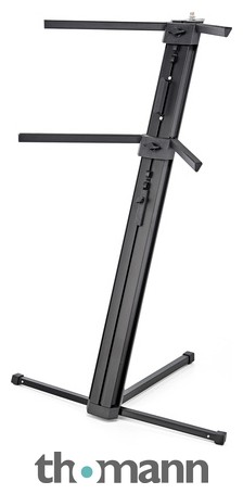

ich habe zwar keinen 2600er, aber eine Nachfrage: sollen das Keyboard und die Haupteinheit auf derselben Höhe/Ebene stehen (so verstehe ich deine Beschreibung)?
Wenn ja, bietet sich m.E. jeder Keyboard-Tisch an, der a) grundsätzlich tief genug ist (hier wäre die Gesamttiefe beider Komponenten interessant), b) um eine zweite Ebene erweitert werden kann, und bei denen c) die Auflagearme der 2. Ebene entfernt werden können - dann verhindern die Holme, dass die Haupteinheit beim Patchen nach hinten wegkippt.
Also sowas z.B.:
https://www.thomann.de/de/km_18950.htm
https://www.thomann.de/de/km_18952_aufsatz.htm
Hth, beste Grüße
GASmann
