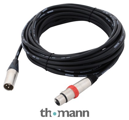

Und auf was muss ich beim Kauf des Kabel achten?
XLR symmetrisch, 3 polig.

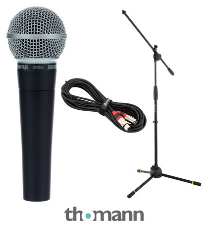

oder der Klassiker, hier im Set mit Stativ und 10m-Kabel für 119 Euro..

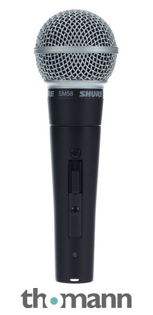

Wenns das SM58 werden soll, würde ich auf jeden Fall die Version mit "S" nehmen, das SM58 S.
Das hat einen integrierten on/off Schalter, was unheimlich praktisch im Alltag ist.

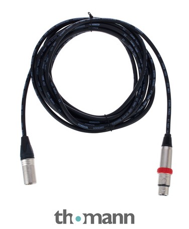

Wenn du ein Mikro ohne Schalter nimmst, dann kann ich dir bspw dieses Kabel hier von Cordial empfehlen, da ist ein Schalter im Stecker integriert.
Die verbauten Stecker sind vom Klassenprimus Neutrik.
Ich hab so ein Kabel in der 5m version hier seit gut 12 Jahren im Einsatz und bin damit sehr zufrieden.
Gute Kabel müssen nicht teuer sein, aber bei allzu billigen Kabeln kann man auch schnell mal ins Klo greifen (Rauschen, Brummen, Kabelbruch, schlecht passende Stecker etc.)
Wenn du gern selbst bastelst, dann kannst du dir deine Kabel auch einfach selbst löten - was den Vorteil hat, daß man die Länge genau auf die eigenen Bedürfnisse im Studio anpassen kann so hat man später weniger Kabelsalat herumliegen.
Zum Selbstlöten kann ich Meterware von Sommerkabel in Verbindung mit Steckern von Neutrik empfehlen.
Ja genau! - das knallt immer so schön in den Boxen, wenn man den Schalter betätigt...
Wenn SM58, dann bitte ohne Schalter...
M.i.a.u.: recliq, k-stone, ganje und eine weitere Person
ich habe auch mehr als einmal erlebt dass Singende :) vor lauter Nervosität das Mikro aus Versehen ausgeschaltet haben..
Nicht nur das - wenn ein Mikrofon einen Schalter hat, aber (noch) nichts zu hören ist, wird von vielen Sangesbrüdern- und Schwestern erstmal der Schalter hektisch hin- und herbewegt - dann schaltet jemand die Anlage 'scharf' und die Lautsprecher haben Grund zur Freude... :wink:
PS: ca. 30 Jahre Bühnenerfahrung stützen diese 'These'...
Nicht nur das - wenn ein Mikrofon einen Schalter hat, aber (noch) nichts zu hören ist, wird von vielen Sangesbrüdern- und Schwestern erstmal der Schalter hektisch hin- und herbewegt - dann schaltet jemand die Anlage 'scharf' und die Lautsprecher haben Grund zur Freude... ;-)
Dann war da aber was falsch verdrahtet, denn der Schalter im Micro schliesst ja Pin 2 und 3 kurz. Bei korrekter Verdrahtung 'knallt' da gar nichts.
Aber es stimmt schon, gerade live ist ein Schalter direkt am Micro oft gut für 'Überraschungen' ;-)
PS: Auch 30 Jahre FOH-Erfahrung ;-)
Jenzz
Da knallt gar nix beim Schalten.
Das so ein Schalter für Verwirrung sorgt mag ja vielleicht ein Problem sein, wenn jemand das erste Mal so ein Mike in der Hand hat.
Wie auch immer, ich finde es unheimlich praktisch, wenn ich direkt am Mic schalten kann, ohne die Mixer Software meiner RME bemühen zu müssen.

Ein Amigo, der selber live singt, hat mir auch das SM58 empfohlen.
Also kann ich damit wohl nichts falsch machen.
das SM58 habe ich auch. sehr feedback resistent in lauter umgebung.
etwas dumpf und mulmig....aber trotzdem ein standard mikro für alle anwendungen.
