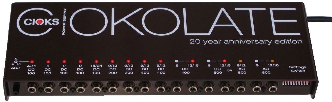

Auf die Spannung solltest du schon acht geben. Ebenso auf die Polarität.
Wovon du gerade sprichst ist aber keine Spannung sondern Ampere, also Stromstärke. Die gibt bei Geräten an wieviel diese brauchen und bei Netzteilen idr wieviel diese ausgeben können.
Wenn das Bigsky 300ma braucht, dann reicht da der 300ma Ausgang vom Netzteil, das geht dann genau auf. Wenn du absolut auf Nummer sicher gehen willst, dann nimm den 500ma Anschluss, dann haste noch 200ma "Luft".
