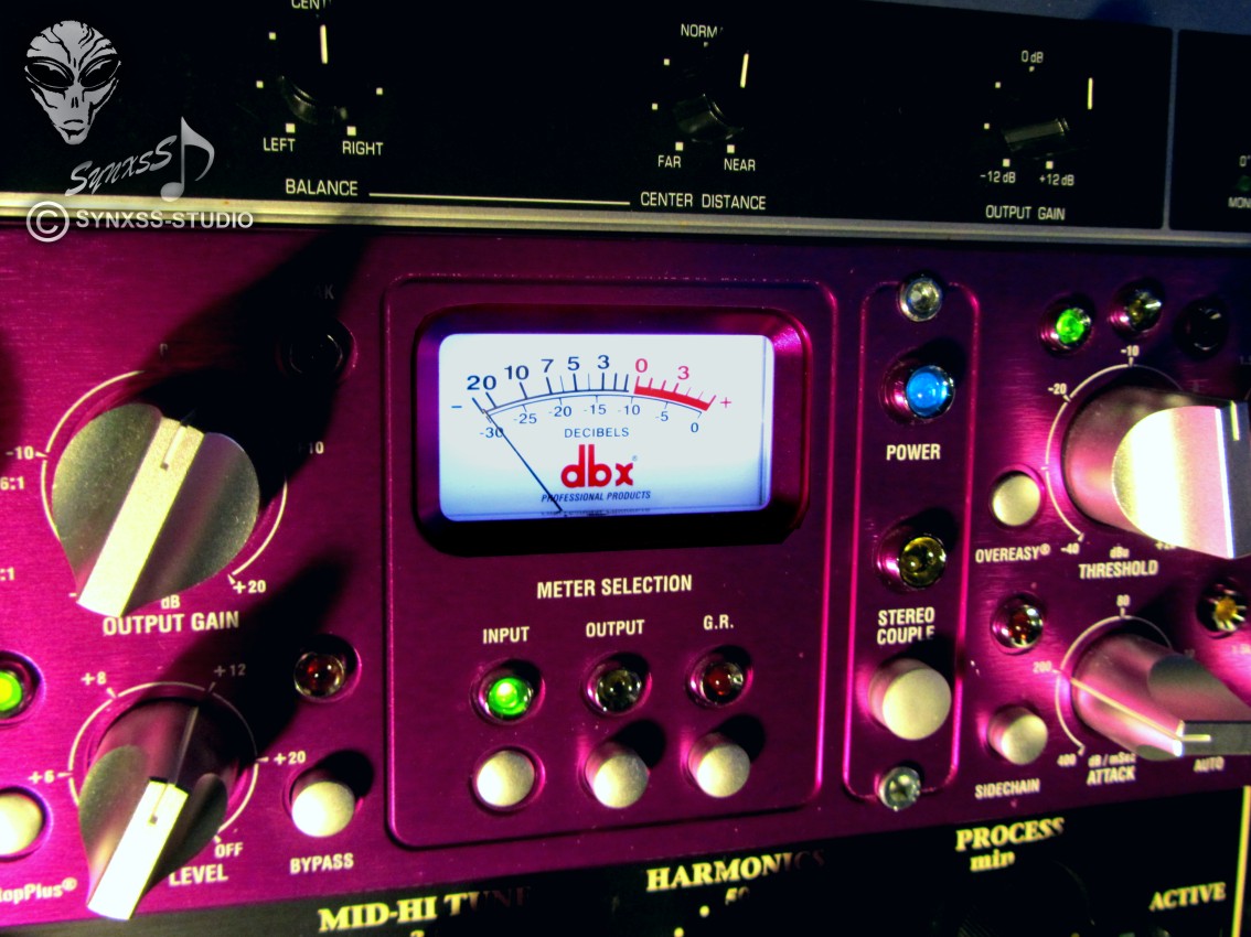

Wollt sagen : in den meisten Fällen reicht Software oder ein einfacher DBX Kompressor, den Unterschied hört man

für einzelkanäle oder gruppen würde ich den einsatz eines einfachen kompressors (dbx & co.) durchaus bejahen, wenn man es versteht, ihn gewinnbringend einzusetzen - in der summe im sinne eines masterings eher weniger.
es sei denn, man wollte z.B. durch eine pumpende BD o.Ä. andere dinge in der summe bewußt beeinflussen im sinne eines stilmittels.
dann sollte man aber genau wissen was man tut, zumal das schon ein recht drastischer eingriff ist und ggf. ein späteres mastering erschwert wird.
das würde aber auch per sidechain gehen.
