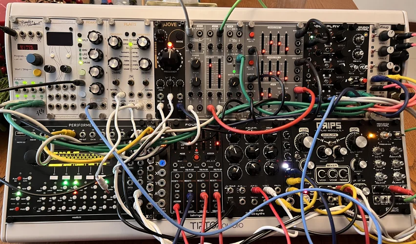

relativ wenig los hier bei so einem guten sequencer. Liegt wohl am DIY. Ich konnte fuer 200 EUR gebraucht einen ergattern und seit letzter Woche in meinem Reisecase testen.
Erster Eindruck sehr positiv! Mein Erica Black Sequencer darf nun gehen, ich bekomme etwas mehr HP frei und noch 4 weitere CV/Gate Channels.
