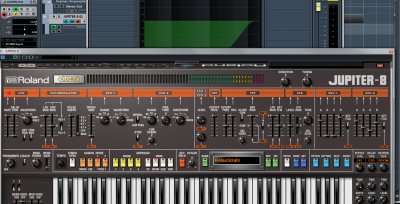

Wie erstellt man diesen flächigen Sound (Pad) ?
Der Jupiter 8 (Roland Cloud) kann das meines Wissens nach zwar nicht, …
Doch, sollte er: Am VCO-2 NOISE als Schwingungsform wählen, dann den Regler CROSS MOD aufdrehen, der dafür sorgt, dass die Frequenz von VCO-1 durch die in VCO-2 gewählte Schwingungsform moduliert wird. Im VCO MODULATOR den Regler ENV MOD aufreißen, eventuell mit ENV-1 auch die CUTOFF FREQ modulieren, RES etwas aufgedreht…
…und ASSIGN MODE auf UNI stellen, dann wird es noch – äh – flüssiger. Viel Spaß!

Habs mal eben probiert : Du hast zwar nich gesagt, welche Wellenform bei VCO1 ausgewählt werden soll, aber da hab ich dann auch Noise genommen. Beim Einsatz von CrossMod ist allerdings keinerlei Wirkung zu merken/zu hören. Egal ob er oben oder unten steht. - Den Rest hatte ich so eingestellt wie du gesagt hast. Um noch bissi das wichtige Plätschern zu erzeugen, hab ich den LFO ins Spiel gebracht und die Rate weit aufgedreht
Rauschen hat keine modulierbare Tonhöhe, und wird technisch gesehen noch nicht einmal von einem Oszillator erzeugt, sondern von einem Rauschgenerator. Daher probiere es bitte mit den anderen Schwingungsformen.

Ja, das hatte ich probiert, aber da kam dann ein Ton. Deswegen hatte ich auf Noise gewechselt; dann war das tonale zum Glück weg.
Der Ton von VCO1
Also Rauschen bei VCO2, Dreieck bei VCO1 und dann Crossmodulation aufdrehen ergab bei meinem analogen Jupiter-8 ein tonales, plätscherndes Rauschen, das sich dann sehr schön über die Hüllkurve steuern lässt.

Ja, hab ich gemacht. Aber das Plätschern bekam ich nur, wie oben beschrieben, mittels LFO und Rate aufdrehen. Und CrossMode brachte in diesem Fall beim Plugin garnix. - Seltsam
Das ist in der Tat seltsam. Hrmpf. Danke, dass Du es probiert hast.

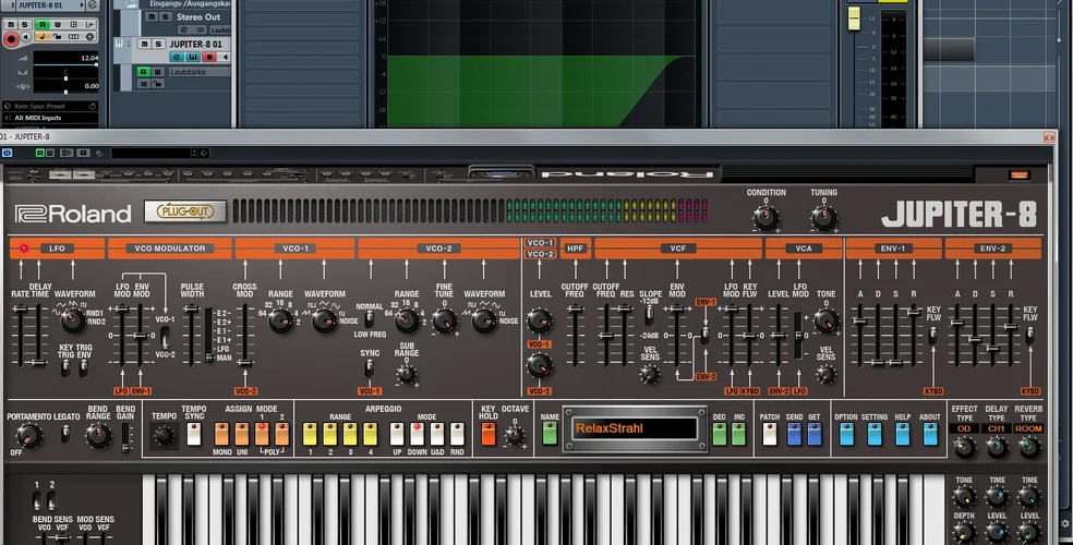

Ich habs hinbekommen. ... Da ist im Jupiter 8 bei den Presets so ein Brass-Pad dabei, was dem sehr nahe kommt. Mit etwas Tuning ging es dann.
Ich bin gestern mit 'nem 1-Oszillator Sound und etwas FX Unterstützung recht nah gekommen, denn der Sound klingt jetzt nicht nach regulärer Verstimmung/Auslöschung.
M.i.a.u.: Ørbiter
  • #59
Habs nochmal probiert. Jetzt kommt es bei mir ziemlich nah an Wasser ran. ... Wichtig ist vor allem, dass beim LFO Dreieckswelle ausgewählt ist. Rate und Resonance hab ich bis zum Anschlag aufgedreht. Ist echt viel Finetuning nötig, auch bei den Hüllkurven. Insgesamt müsste es noch was weicher gemacht werden.
