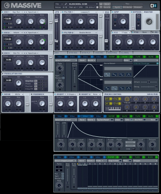

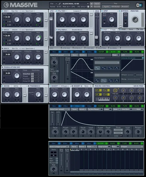

Ich habe es nochmal selber versucht an NI Masive, aber wirklich zufrieden bin ich damit noch nicht, das Bild mit den Einstellung habe ich als Dateianhang hier hinzugefügt, vielleicht kann es ja noch jemand optimieren.
Achso und am ähnlichsten ist es wenn man ein hohes E spielt

Ich sehe da bei dir eine Hüllkurve die anzieht und dann sinkt - ich meine, dass im Originalsong nur der hohe Initialton Teil des Sounds ist, der Drop danach der viel tiefer ist, ist sowas kickartiges mit reverb was seperat eingespielt wurde. Das klingt zwar so, als würde er den gleichen ton auf einer tieferen Note spielen, tatsächlich ist das aber ein ganz anderer Sound - davon gehe ich jedenfalls aus. Deshalb habe ich auch nur den einen Ton als Beispiel geposted.
