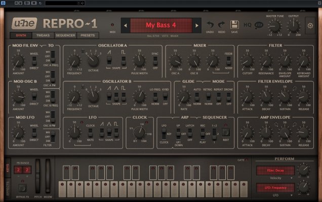

Hallo,
als ich mir vor Jahrzehnten für meinen Ensoniq EPS 16+-Sampler einige zig Public-Domain-Disketten mit meinen Lieblings-Sounds kopierte, war darunter auch ein Bass-Sound, den ich nachzubauen versuchte. Das ist mir mit dem Repro-1 von U-He recht gut gelungen, der sogar noch druckvoller ist als der Original-Bass (ursprünglich Moog?), bei dem mir aber als i-Tüpfelchen dieses Vibrato am Ende eines der beiden Oszillatoren fehlt. Weiß jemand, wie ich das mit dem Repro-1 hinbekommen kann? Ich habe beide Dateien mal angehängt - zusätzlich auch noch einen nachgebauten Sound vom Retrologue, bei dem ich es allerdings nicht so authentisch hinbekommen habe wie beim Repro-1.

Was bei deinen Versionen fehlt ist z.B. die um eine Oktave höhere Komponenten im Original, die durch die Filtersättigung zu einem Sound verschmilzt.

@Summa Einer von den beiden Oszillatoren ist bereits um eine Oktave höher! Das kannst du auch auf dem Screenshot sehen.

Sorry - sind sogar zwei Oktaven und Pulsbreitenmodulation.
Beim Original liegt vermutlich ein leichte Filtermodulation per LFO drauf (eher kein Vibrato im Sinne einer Osc-Modulation).
EDIT: oder wie Summa schreibt könnte es auch einfach eine PWM sein - bin aber nicht sicher.
Die Modulation der Pulsbreite kommt von der Hüllkurve, das was man am Ende hört dürfte einfach nur der Loop sein.

hatte ich auch dran gedacht, aber es könnte für meine Ohren auch eine sanfte Cutoff-Modulation sein - zum Nachstellen könnte das reichen; am Softsynth (ohne Sampler) hat man ja keine Loops.

Ist zwar komprimiert, aber ich hatte auch einen eps16+ und er hatte einen bestimmten Sound, ich würde es als artefakte bezeichnen. Man kann die kHz runterziehen, nicht nur die Bitauflösung. Also ich dachte an diese obertöne die man Ende hört, die vermutlich durch antialiasing in den anderen Beispielen fehlen. Also Vlt 32kHz sample ... dazu müsstest du mal das spectrogram ansehen, könnte aber durch ein Loop im Sample kommen. Das Beispiel lebt IMO nicht durch einen nachgebauten va Sound, daher meine Anstoß.

Um mein Eindruck vom Sound zu beschreiben: Die "Künstler" die den Bass gesampelt haben, haben den LFO im Sound gelassen (war vielleicht auch einfach aus 'nem Track raus, wo der Sound halbweg alleine zu hören war) und am Ende recht kurz geloopt ;-)
Hätten sie den Sound (falls er wirklich direkt vom Synth gesampelt wurde) ein wenig angepasst was die Filterhüllkurve betrifft und das LFO im Synth raugenommen und das Vibrato dem Sampler überlassen, wär' das Ergebnis imho besser geworden.

@Summa Das mit den zwei Oktaven höher von einem der beiden Oszillatoren haut nicht hin - das klingt dann so:

Ich bin wie du auch ziemlich sicher, dass am Ende der Loop zu hören ist. Gerade vor zig Jahren war Speicherplatz ja sehr teuer, da zählte jedes Kilobyte.
@glider Die Bitauflösung runterzuziehen, habe ich schon schon mit dem Bitcrusher in Cubase probiert, verbessert auch eher nicht das Ergebnis. Ich weiß jetzt gerade nicht, ob ich ein Plugin auf der Platte habe, mit dem man die kHz-Rate reduzieren kann - müsste ich mal ausprobieren. Übrigens habe ich bei eigenen Samples immer die Sample-Rate auf 29 kHz reduziert, damit mehr in den kleinen Speicher des Ensoniq-Samplers passte. Ich glaube, dass ich die bereits vorhandenen Samples dann auch immer mit dieser Sample-Rate abspielte.

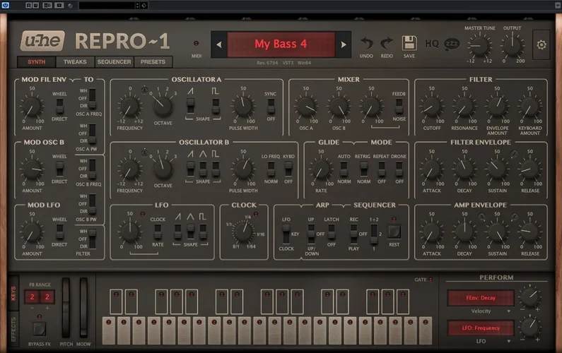

Hast du Effekte benutzt? Man sieht das FX-Panel leider nicht.
Doch macht es, wenn du dir den Attack Bereich des Originals anhörst. Ich schätze dass da zwei Filter am Werk sind, zum Schluss noch der des Samplers, um den grausamen Loop etwas zu entschärfen ;)

Versuch doch mal den Reprosound zwei Oktaven höher mit 12 bit und 32 kHz zu Samplen. Dann spiele den gesampleten Sound wieder zwei Oktaven tiefer. Vielleicht kommt dann das Aliasing zum Vorschein.
Weil der nachprogrammierte Sound ist ja schon ok. Nur das 8 bit Rauchen hinten fehlt. Oder hören das manche gar nicht? Klingt wie ein schneller S&H in höheren Lagen.
Da waren noch irgendwelche anderen Sounds leise mit im Signal. Noise, Hall, nen Flächenrest oder so.
