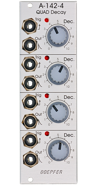

Ganz simple Decay Envelopes funktionieren hier oft tatsächlich besser als AD Envelopes, weil auch bei kleinster Einstellung der Attack einige wenige Millisekunden "schlucken" kann.
z.B. Doepfer A-142-4 oder MI Stages (und clones davon)
Das ist insofern irreführend, weil reine Decay-Envelopes auf analoger Basis natürlich auch eine Attack-Phase haben, es gibt dafür nur keinen Regler.
Natürlich, rein technisch vollkommen korrekt.
Bei regelbarer Attackphase einer AD-Envelope ist aber bei vielen Modulen (die ich im Laufe der Zeit hier hatte) die kleinste Attackzeit immer noch länger als bei reinen Decay-Envelopes. Ob jetzt der Attack < 1ms oder 3 ms ist, kann schon über hopp oder top entscheiden.
Noch extremer ist es beim digitalen Stages. Da ist die Attack bei einer reinen D-Envelope quasi 0 (technisch nicht möglich, aber wirklich extrem kurz!). Da schnappt es, daß es eine wahre Freude ist. Ideal für knackige Percussions.
