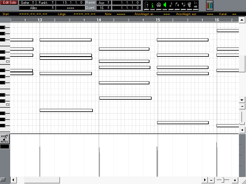

Wobei die MPC5000 ja auch nur 240x128 Pixel hat. Das ist nicht besonders viel, aber zumindest gibt es etwas Grafik. ;) Es gibt also Grid Edit und Piano Roll Darstellung auf 240x128 Pixel. Aber Events fein verschieben macht man dann doch alphanumerisch im Step Edit Mode, weil grafische Editoren nicht zu Ende entwickelt sind. :twisted:
@gautr: Begriffe für die Google-Bilder-Suche:
MPC GRID EDIT
PIANO ROLL
MPC STEP EDIT
Kannst auch in die PDF-Handbücher reinschauen und nach diesen Begriffen suchen. Dort gibt es auch Abbildungen mit Display-Darstellungen. Bzw. wenn die JJ OS Doku online ist, dann halt online reinschauen.
@blumenhofen:
KORG KRONOS hat z.B. 800x600 Pixel und keine Piano Roll Darstellung. :twisted: Dafür ein schönes Bild von einem Flügel.
Ist halt schneller hingeklatscht als einen grafischen MIDI-Editor zu programmieren. Haben sie im KROME dann aber doch getan. ;)
Hier zum Vergleich Cubase VST 5 Key-Editor (Piano Roll) mit 800x600 Pixeln:
