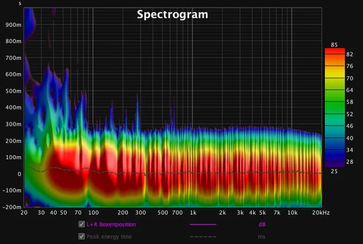

ein Ausschlag bei ca. 35Hz bis ca. 450ms.. weiter runter hab ich es mit Absorbern noch nicht gebracht. Mehr bringt auch nichts mehr.
Das ist immer noch ein super Wert da unten. Soweit ich verstanden hab, geht man bei RT60 ja von unter 300ms aus... allerdings nur bis irgendwo um 100Hz, darunter bis 500ms ist ebenfalls voll im Standard. Und dein SBIR bei 75Hz ist nicht wirklich tragisch... das sind nicht mal 6dB und zu dem auch nicht sonderlich breitbandig. Entweder ignorieren oder vielleicht nochmal Spaß mit Boxenrücken haben (ja, ich weiss, wie viel Spaß das macht...).

Mit Rücken ist nix mehr zu holen.
Die Aktion hatte ich die letzten zwei Wochen extra nochmals überprüft. Hab mir dazu sogar extra noch ein USB-Messmikro (Kalibiert) besorgt, und es gegen mein anderes zu prüfen. Und um den Preamp mal zu umgehen. Wobei ich den auch im Loop gemessen habe und damit ein Kalibrierung erstellt habe. Aber man weiß ja nie.
Position/Aufstellung und Trennfrequenz sind optimal. Jede Veränderung bringt immer nur schlechtere Ergebnisse. Hey. Und darüber kann man sich freuen. Verrücktes Hobby sag ich nur 🤣

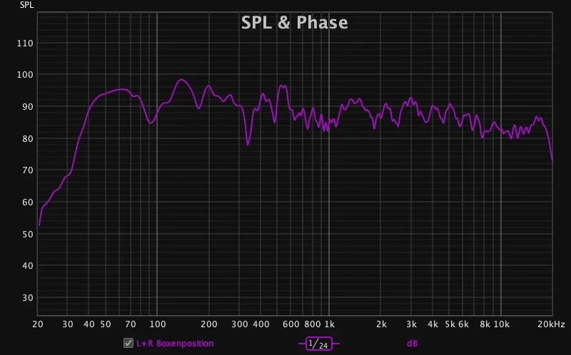

Ich bin kein großer Freund von Subwoofer... und so schlimm sieht es bei mir auch nicht aus:
Als Boxen hab ich günstige Tannoy Reveal 802, wenn ich nochmal was bzgl. Abhörsituation in dem Raum machen will, dann werden es besseres Monitore, dann aber nach Möglichkeit Fullrange...

Stehen die Monitore weit weg von der Wand? Daher koennte das Loch bei 300 Hz kommen.
Ich hab alle Positionen von Press an der Rückwand bis 70cm von der Rückwand weg, das ist so ziemlich der beste Kompromiss... Direkt an der Wand hatte ich untenrum fast 12dB mehr... die 300Hz könnten durchaus von meinem Tisch kommen...

Wären aber keine sauberen 12dB mehr. Die Erhöhung an der Wand entsteht durch sich sofort mischende Reflexionen und Direktschall. Das sieht gemessen gut aus, klingt aber irgendwie matschig. Wie wenn man in eine Zimmerecke läuft. Sofern in dieser eine Basserhöhung wahrnehmbar ist.
Der 100hz Einbruch und der bei 300hz könnten zusammen gehören. Die verschieben sich bestimmt beide im gleichen Ausmaß, wenn man die Lautsprecher von der Wand weg zieht oder näher ran rutscht. Sieht für mich jedenfalls auf den ersten Blick so aus.
Man kann es auch irgendwie rechnen.
Große Tische können ebenfalls problematisch sein.
Mit einem Subwoofer habe ich keine guten Erfahrungen gemacht. Beim zweiten waren dann alle Probleme vom Tisch.

Ne, die waren wirklich nicht sauber 😂 deswegen stehen die Boxen jetzt vom Tweeter aus gemessen gute 70cm von der Rückwand weg. Ich werde mit meinem Akustikguru, der mir die Planung gemacht hatte, noch eine Finetuning-Session haben, vielleicht bekommen wir da die 100 und die 300Hz noch etwas besser in den Griff. Und wenn nicht, ist das auch nicht schlimm. Wie schon geschrieben, ich bin mit dem derzeitigen Ergebnis schon sehr zufrieden.
